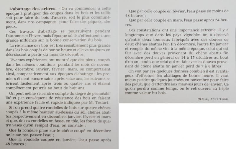

la qualité du bois en fonction de son mois de coupe

dans une revue spécialisée de 1908

Vaste débat, où, pour une fois, on échappe à la lune !
Ce que j'en retiens :
Une pièce de plus à verser au dossier, mais celle ci est argumentée.
Dommage que n'y figure pas le cycle végétal, calqué sur le cycle solaire (à la louche fin aout - février, le cycle de Carnaval aux alentours de St Blaise correspondant au départ de la végétation -on est sur un cycle lunaire, comme quoi je ne suis pas intégriste !)
Cependant et suivant un classement moderne (ce qui n'exclue en aucun cas une connaissance empirique * venant le confirmer ou l'infirmer) :
5 classes de risques biologiques, les piquets enterrés dans la terre sont en risque 4
Seul l’acacia (robinier-faux acacia) est apte à être utilisé en classe de risque 4, le châtaigner un peu aussi mais avec une garantie de 15 ans.
Le chêne est réputé inapte, sans traitement, à ce type d'emploi
Cependant en classe de risque 2 et en l'absence d'incendies, de bombardement ou d' urbanisation frénétique, on trouves des charpentes en chêne du X em siècle mis en œuvre "vert" .
Pour ce qui est de la perméabilité du bois de printemps j'ai cru comprendre que c'était ce qui était recherché (mais pas trop ?) pour l'élevage du vin d' où les douelles en bois "merrains" (pièces de quartiers alternant bois de printemps, perméable et d'aout, beaucoup moins)....les recherches sont en cours.
Merci en tous les cas cas pour ce document Okay
Il faut bien évidement se garder d'extrapoler sur d' autres essences, notamment les fruitiers pour l'ébénisterie.
