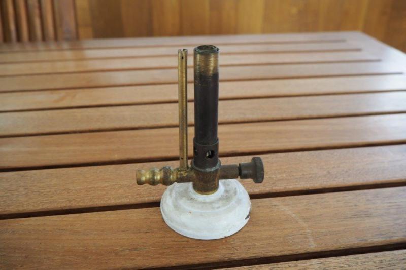

Avant:

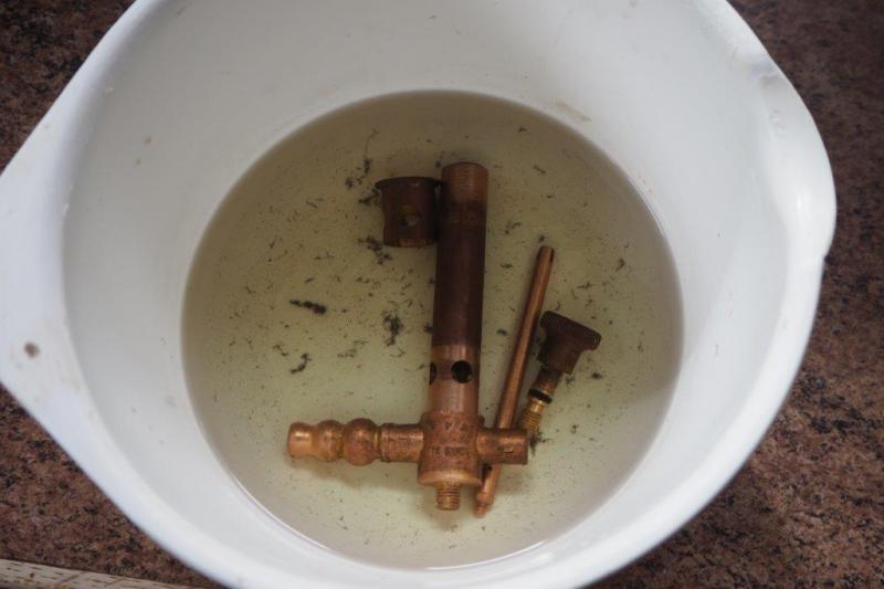

Trempage, environ une heure...

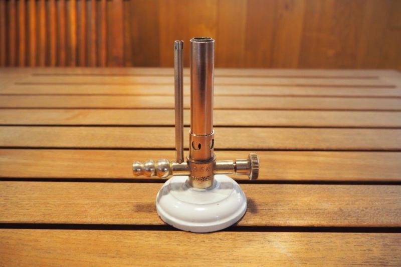

Résultat final, après un rinçage sous le robinet d'eau et un très léger frottage avec laine d'acier 000,
Essayer, c'est l'adopter, merci Fer !

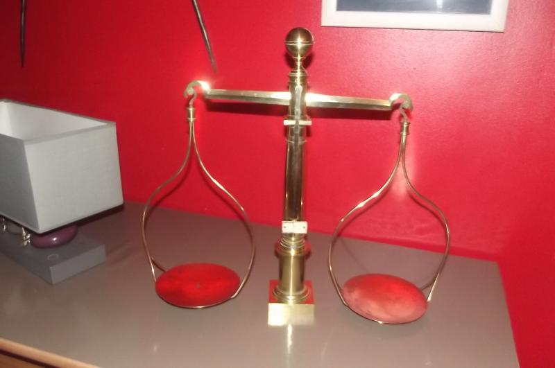

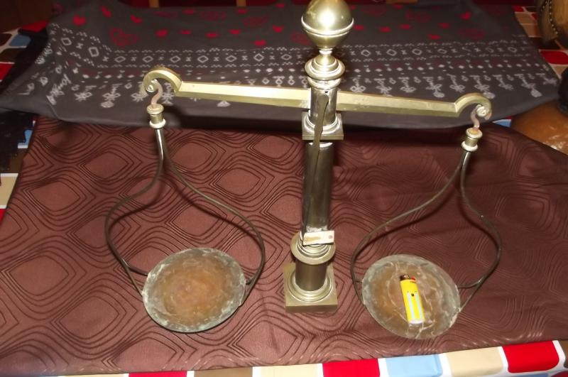

Avant/après....Comme d'hab', je laisse un peu de "vécu".
