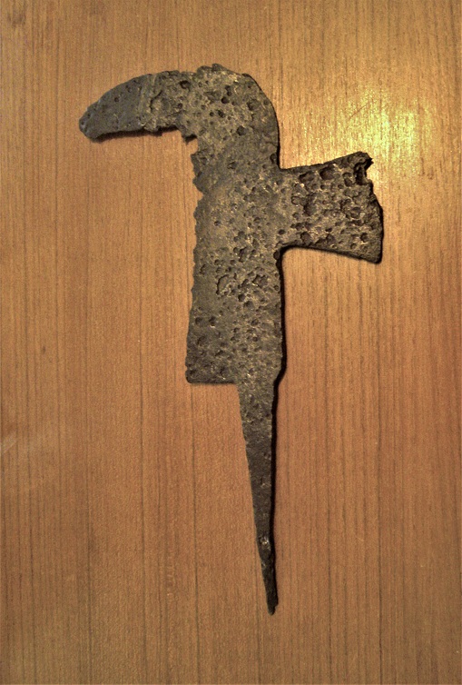

découvert cette serpe en contexte médiéval XIV-XV ième siècle, il y a plus de 15 ans.
longueur totale: 28 cm, largeur entre les deux extrémités : 16 cm
je pense à une serpette à vigne mais que faisait une serpe à vigne dans une forêt des Yvelines ( 78 )  ?
Merci d'avance pour vos interventions

C’est bien une serpe vigneronne à huppe.
Elle a pu servir aussi à la taille de petites branches pour faire des fagots et ainsi se perdre en forêt.

Si tu as 5 minutes, un dossier qui devrait t'intéresser avec 2 serpes à huppe issues de détection : http://www.forum-outils-anciens.com/t9124-identification-de-vieux-outils.ht…
Mais aussi : http://www.forum-outils-anciens.com/t10107-serpe-antique.htm

Cette forme de serpette à tailler les vignes est bien connu depuis l'époque medievelle..
Mais on doit souviens que avant l'invention de la secateur en 1815 toutes sortes de la taille étaient  fait avec les serpettes - les abres fruitiers, les roses et autres buissons
Pour info, la vigne était cultivée jusqu'en Belgique et le vin de la région parisienne avait bonne réputation

loursenbois a écrit:
...... mais que faisait une serpe à vigne dans une forêt des Yvelines ( 78 )  ?
Comme j'ai déjà dit "Mais on doit souviens que avant l'invention de la secateur en 1815 toutes sortes de la taille étaient  fait avec les serpettes - les abres fruitiers, les roses et autres buissons"
A ce jour on penses d'une serpette à huppe de vigneron, mais plus d'un centaine d'hier on n'a dit qu'un serpette à tailler multi-usage...

Je n'ai pas réussi poster la citation d' Alex.tre " que faisait une serpe à vigne dans une forêt des Yvelines ( 78 ) ? " -sic
j'ai seulement fait remarqué que la vigne était cultivé en région parisienne*, ce qui ne préjuge en rien de l'utilisation de cet outil.
* de fait, je suis issue (en partie) d'une lignée de vignerons.
