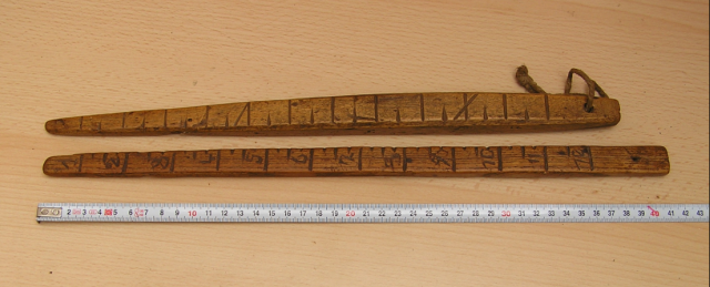

Suite à la chine de ratiau du 25/02 : http://www.forum-outils-anciens.com/p137536.htm
Geppetto a écrit:
... Je m'en fabriquerais bien une copie, mais ce ne serait pas honnête.
Rico62 a écrit:
...un plan précis   de la pige avec les graduations et leurs distances serait génial (pouce ou pas) Question
JEF a écrit:
Faute d’un original, une reproduction à l’identique me déplairait pas non plus !
ratiau a écrit:
...pour les intéressés toutes les côtes en M.P.
Avec des photos détail
Cet après midi, récréation, un petit schéma avec une estimation des cotes sur les photos :
J'ai ensuite cherché un bout de bois, trouvé un tasseau qui avait du servir à tenir une étagère dans une armoire, et apparemment en noyer et bien de fil :
Un tracé vite fait :
Taille du sabot:
Taille des faces latérales de la pige :
Taille des faces dessus dessous de la pige :
Il ne reste plus qu'à tracer les repères! Ce sera pour demain.

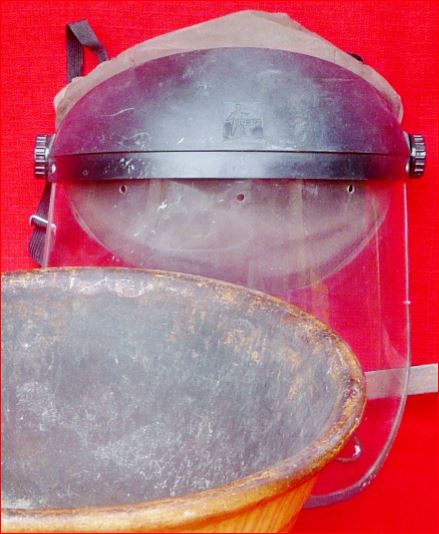

Dont on voit que j'ai retiré la protection pour pouvoir faire des rainures lorsque de besoin. Bannir
Mais j'ai fabriqué une petite platine bouchon avec un bout de stratifié, car celui d'origine en plastique, d'une part possède un passage de lame de scie trop large (pour pouvoir incliner la lame) pour les petites pièces et est trop souple il s'enfonce donc et les coupe latérales ne sont plus d'équerre toujours pour de petites pièces.
Mais avec la visière chinée le 14 janvier dernier, c'est un vrai régal, on peut resté concentré sur la coupe sans avoir les lunettes pleines de sciures !

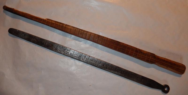

MessagePosté le: 28/02/2018 12:48:14    Sujet du message: Pige de sabotier Répondre en citant
Voilà les deux miennes, une en bois rongée par les vers, et l'autre en métal.

Ce matin j'ai réduit un peu la section de la pige que je trouvais proportionnellement un peu forte par rapport à la taille du sabot, puis tracé les graduations et les ai creusées avec un léger coup de scie, et enfin un coup de cire.
Evidemment on a pas la patine et les accidents de vie d'un vieil outil :
