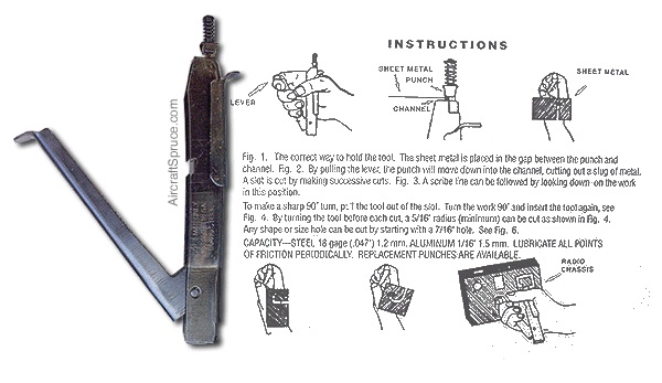

J'ai retrouvé cet outil que je ne connais pas, C'est quoi et pour quel usage ?
Amplitude de manœuvre faible, peu de mouvements interne, je ne sais vraiment pas ??
Si vous avez des idées, merci d'avance  Okay
Belle journée !!

On a besoin de regarder les machoires pour determiner son usage - ne l'utiliser sur le tôle d'acier dur en plus de 18 GA (americain) - en Angleterre on dit 18SWG =  1.2mm
Il me semble un outil utilisé dans le fabrication des avions.... Pour percer les trous???

Merci Billman, voici des photos complémentaires
Et voici le type d'encoche que l'on peut réaliser avec. Peut être pour un système d'assemblage spécifique de tôle ??
Si vous avez des infos  Okay
Belle journée

Peut être un outil pour poser des hélicoils. Mais c'est juste une supposition car ceux que j'ai utilisés n'était pas du tout comme ça.

pour faire des trous carrés?
Messages: 1 769
MessagePosté le: 19/02/2018 09:13:45    Sujet du message: Pas tres vieux, mais je sèche ??? Répondre en citant
J'ai la trouvé hand-nibbler-tool

Merci Fer  Okay , c'est génial de l'avoir trouvé. Et voila un outil qui va retrouver son usage (je fais régulièrement du travail de tôlerie)
Comme dit MICHEL66, si tu pouvais m'envoyer le lien de cette re-découverte se serait super  Mr. Green
Merci à tous pour cette recherche   Okay Okay Okay

MessagePosté le: 19/02/2018 15:52:48    Sujet du message: Grignoteuse en bout - hand-nibbler-tool Répondre en citant
Mot clé de recherche : hand-nibbler-tool
En fait c'est une grignoteuse qui enlève à chaque fermeture des poignées : un copeau, contrairement à la grignoteuse classique qui travaille comme une cisaille et enlève un cordon de métal.
Ce n'est pas une "perforeuse", pour découper un grand trou il faut faire un avant trou pour pouvoir rentrer la tête :

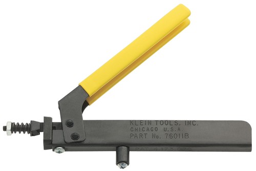

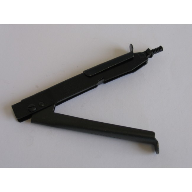

MessagePosté le: 19/02/2018 20:31:12    Sujet du message: Pas tres vieux, mais je sèche ??? Répondre en citant
Celui de Klein
http://planetools.com/products/76011b-klein-tools-sheet-metal-nibbler
et celui de Frost
https://www.frost.co.uk/hand-powered-sheet-metal-nibbler.html
