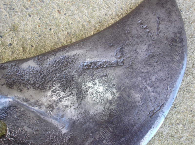

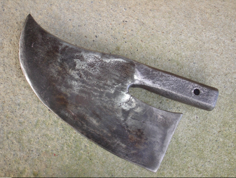

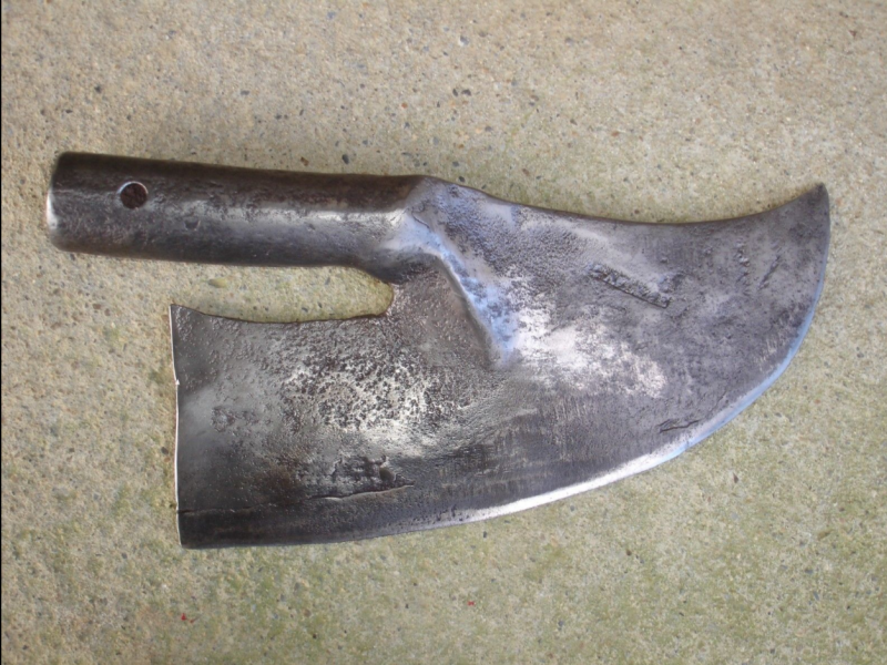

Je ne vous dévoile pas l'identification que j'ai faite de cet outil afin de ne pas vous influencer et ainsi la confronter à vos identifications.
Vos identification sera t-elle la même que la mienne ? en tout cas, pour moi, pas une doloire de tonnelier !! ....
mais un outil relativement rare, bien que celui-ci soit un peu différent du modèle que je connaissais, d'où l'intérêt de conserver quelques photos par ce sujet.
https://www.ebay.fr/itm/ANCIENNE-DOLOIRE-FER-FORGE-33CM-LACAZE-OUTIL-DE-TON…

Elle présente 2 bizarreries cette doloire :
1) le taillant à l'avant remonte plus haut que la douille, je ne suis pas arrivé à trouver d'autres exemples, même du coté des épaules de mouton et ailes d'oie autrichiennes
2) il semble que l'acier du tranchant soudé sur le fer ne suive pas le taillant, comme si le profil actuel avait été retaillé dans l'outil d'origine
Le nom LACAZE est bien français, originaire du sud-ouest

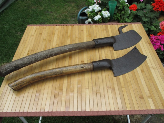

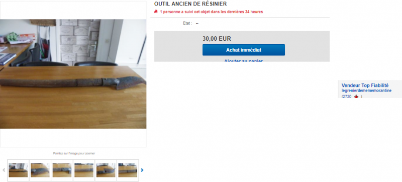

Vos avis ne correspondent pas à mon identification.
Pour moi il s'agit d'un outil de résinier gemmeur, dune serpe emmanchée sur un manche long appelé bedouch.
Le marquage LACAZE , nom du sud ouest va dans le sens de cet outil, et pas d'une doloire bricolé ou accidenté.
Voici d'autres types de bedouch
https://www.ebay.fr/itm/OUTIL-ANCIEN-DE-RÉSINIER/352204547877?ssPageName=ST…
Celles de wolf59
Messages: 10 149
MessagePosté le: 14/02/2018 14:59:34    Sujet du message: doloire de tonnelier ou ?? Répondre en citant
JEF cet identification me va bien - j'ai oublié le bedouch - il en est un dans mon atelier.....

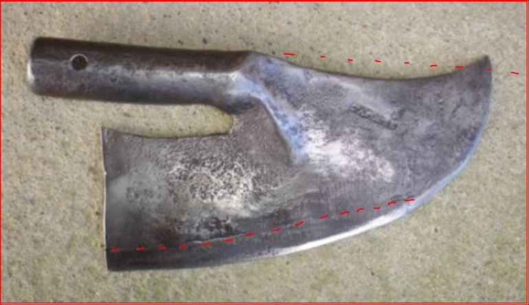

Pas convaincu du-tout, le bedouch, bedoil, bedouih, bedoux ... semble plus tenir de la serpe emmanchée dans l'esprit d'usage du croissant et ne me semble pas être une doloire.
Le taillant de l'outil à identifier qui remonte jusqu'à la pointe, donc presque perpendiculaire au sens de la frappe, n'as pas de raison d'être et risque même de repousser l'outil en arrière dans un usage d'émondage ou fauchage.
Pour l'instant je privilège toujours (sans grande conviction) l'hypothèse d'une hache-doloire à blanchir.
Mais je continue à chercher.

MessagePosté le: 14/02/2018 15:39:48    Sujet du message: doloire de tonnelier ou ?? Répondre en citant
Tout à fait d’accord, c’est ce que j’ai écrit plus haut: le bédouch est une serpe emmanché au bout d’un grand manche et ce n’est pas une doloire.
C’est bien un outil qui sert à émonder les branches de pin en hauteur
D’accord avec ce que dit ce site, et c’est une autre forme de bédouch comme arme ou outil.
Dommage, hier, j’avais trouvé un autre bédouch identifié comme outil de résinier ayant la même forme que celui des premières photos, tranchant avec la même courbure, mais pas moyen de retrouver cette photo sur le net.
