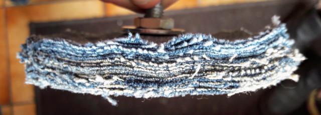

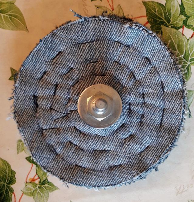

Rien d'exceptionnel, mais ça faisait un moment que je voulais essayer. Avec de vieux jeans, je me suis fait un disque de polissage.
J'ai découpé 18 disques. C'est l'étape la plus longue.
J'ai ensuite cousu les disques entre eux, à la main.
Enfin faire un trou au milieu et mettre le disque sur un embout pour perceuse.
Je l'ai testé aujourd'hui et ça m'a bien servi. Au début de l'utilisation, ça a beaucoup filoché, jusqu'à se stabiliser et permettre une utilisation plus normale. Je verrai ce que ça donne à la longue.
Voilà à quoi ça ressemble :
A bientôt

Bonne idée, je vais tester avec un vieux pantalon de jeans que je gardais pour polir des objets en cuivre ou en laiton.

...si tu as une vieille paire de draps en flanelle, pour faire le disque à polir avec le "pain" de blanc d'espagne ! Wink
Pour enlever le plus gros des filoches, commencer par faire tourner quelques minutes contre un vieux couteau de cuisine que l'on tient fermement à 2 mains ( ne pas oublier les gants !)

Oui, Paul, mais le jean a un rôle abrasif non négligeable pour polir.

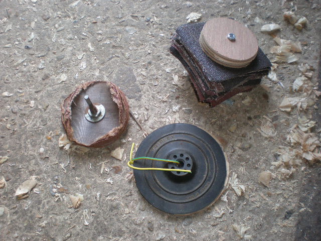

bonjour a vous
de la même manière
 j utilise les vielles  bandes de ponceuse toilée que je croise pour remplacer les poli brosse

@Rico62, tu peux nous montrer ce que ça donne ?

bonjour a vous
voila
le reste d'un disque triplex année 70 dont j'ai démonter l'axe qui me sers pour monter ma brosse en alternent le sens des tissus
et entre 2 cp  de la bande en attente de montage
j'ai utiliser des bande de récup dont je n'avais pas la machine et des bandes casser

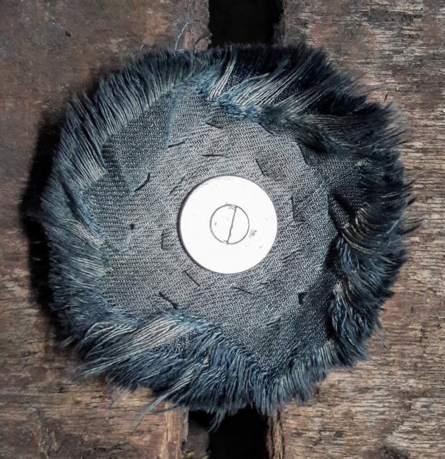

Après environ 6 heures d'utilisation, voici l'état du disque. Je ne suis pas mécontent. Par contre ça peluche pas mal !
