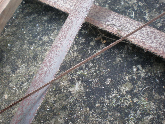

Alors on va mettre une photo en gros plan !!

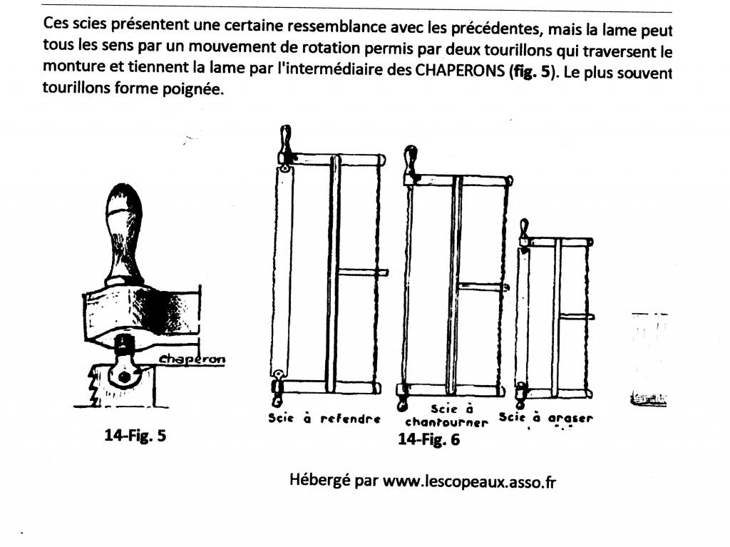

Je me permet de préciser qu'il ne s'agit pas d'une scie à chantourner mais d'une scie à refendre, également appelée "scie de ville", parfois aussi "scie allemande".
A l'origine, et avant la scie à ruban, cette scie était utilisée pour déligner les plateaux (il suffit de mettre la lame d'équerre à la monture et la scie à la verticale) certaines ont une poignée en S plus ergonomique.
Avant l'électro-portatif, c'était la scie à tout faire des menuisiers sur les chantiers, notamment pour ajuster les plinthes (après les avoir "trainées".)
La scieà chantourner, quand à elle, a une lame d'une dizaine de mm et sert à ...chantourner.
Je suis allé, par ailleurs, sur le site de "largeot et coltin"
Les commentaires accompagnant la photos de la scie m'ont laissé pantois !!! Ils n'ont du connaitre que la tronçonneuse avant de vendre des fringues Mr. Green
J'ai fini par retrouver l'excellent cours de René Rombault

Tout à fait d’accord avec toi, loursenbois. J’avais écrit scie à chantourner car j’ai une scie comme celle de la photo, mais équipé d’une lame très étroite comme celle du milieu du croquis que tu as joint. Et ensuite, je n’ai trouvé qu’une photo d’une scie à refendre pour imager mon commentaire sur la poignée tournante ....et je n’ai pas corrigé.

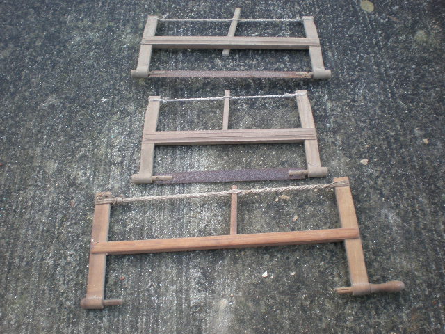

voici les trois scie que j'ai fabriquer il y a 40 ans au début de ma formation
de haut en bas:
scie a tenons
scie a arraser
scie a chantourner
toute les trois ont des poignets pivotantes
les trois dentitions différentes:
