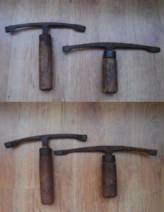

Peut-etre interessant
https://johanninternational.blogspot.nl/2016/04/a-mystery-solved.html
Wim

J'ai l'impression que le compagnon de gauche d'après la position des mains est un ébéniste entrain d'utiliser un marteau à plaquer :

Pas sur. L’extrémité de l’outil du vitrail ressemble à une gouge.
Et en plus chaque côté est de taille identique et assez long, ce qui m’est pas trop le cas du marteau à plaquer.
Johann a peut-être raison.

Oui tu as raison, je n'avais pas regardé le lien pensant qu'il renvoyait uniquement à la photo - erreur de débutant ou fatigue du soir !
Maintenant que j'ai lu, d'accord pour un hornyoló
http://mek.oszk.hu/02100/02115/html/5-1312.html
https://johanninternational.blogspot.fr/2016/04/a-mystery-solved.html

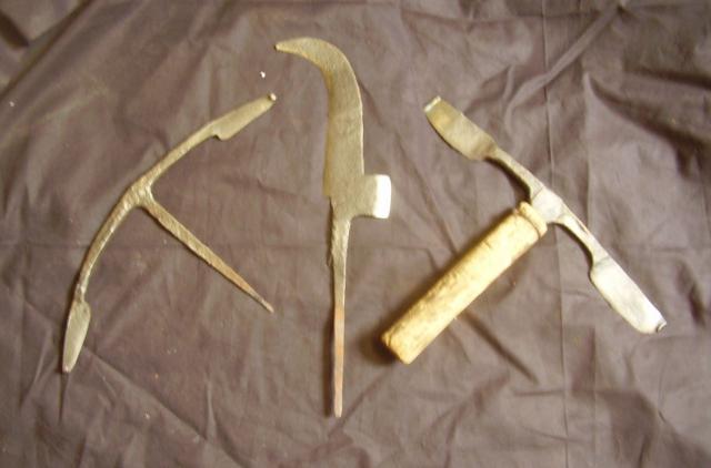

Voir aussi
http://www.forum-outils-anciens.com/t9449-Menusier-de-campagne-Hongroise.ht…

Aussi connu comme un vőgyelő
Utilisé pour couper les rainures dans les bords des tavaillons hongroise...

Ceux de Roumanie..

Outil à ne pas confondre avec la bisaigüe de chaisier.
