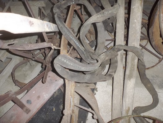

mon tuyau en cuir est complétement rigide  que puis je faire?

Bonjour Jean-Paul,
Malheureusement j'ai peur que tu ne puisses pas faire grand chose.
Tu peux toujours tenter de l'huiler en excès et ce tant qu'il bois l'huile. Ça va le ramollir, mais ça ne le ramènera pas totalement et surtout ça ne permettra pas de s'en servir.
Geppetto qu'en penses-tu ?
Messages: 9 563
MessagePosté le: 04/02/2018 18:45:14    Sujet du message: cuir dur Répondre en citant
Graisse de pied de bœuf pour ramollir.
Graisse de phoques, mais çà coûte assez cher, et pas sûr que cela soit plus efficace que la graisse de pied de bœuf.

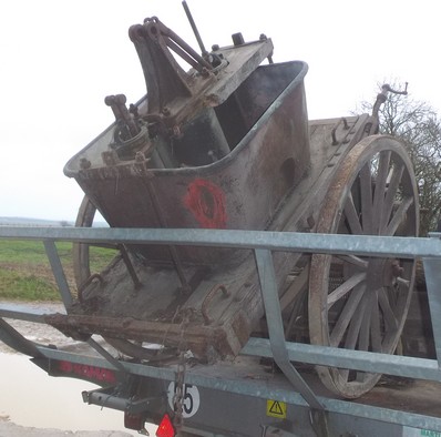

il se monte sur cette pompe incendie

J'ai fait un recherche anglais - on dit d'abord les tremper dans l'eau tiède pour un jour et puis appliquer l'huile de pied de boeuf-  jamais les tremper DANS l'huile
Messages: 5 788
MessagePosté le: 04/02/2018 20:39:32    Sujet du message: cuir dur Répondre en citant
Les anciens tuyaux étaient en cuir et imprégnés d'eau, ce qui leur évitait de brûler. Ils ont été utilisés avec les pompes à partir de la fin du 17è siècle. On a cessé de les utiliser vers 1900, sauf dans les petites communes où on se servait encore des pompes manuelles.
Il est dur et il faut d'abord le retremper pour le ramollir, le redresser. Je ne vois pas l'utilité de le huiler. Le mieux serait de le rouler après l'avoir humidifié.

@Billman Pourquoi ne jamais tremper dans l'huile ?
@Geppetto À part l'humidifier tu ne ferais rien de plus ? Pas du tout de nourriture (graisse ou huile) ?

L'huile de pied de boeuf est en vente chez Décatlon, c'est pas très cher
Reste à savoir si c'est de la bonne !
Cela n'a pas fait de miracle sur des tendeurs momifiés de cordes de tambour mais ça a marché sur ma sacoche à outils (marmotte de plombier) moins vieille que le tambour.
Nos amis "du cuir" auront sans doute un avis pertinent sur ce produit.

@Dams
Nourrir le cuir pour qu'en faire ensuite ? Si c'est pour le ranger dans un coin pendant quelques siècles encore, pas nécessaire, le cuir moisira encore plus vite avec l'huile, à mon avis. Si c'est pour l'exposer dans le cadre d'un musée, d'une démonstration rétro, peut-être. Mais, si on l'expose au feu, le cuir doit être trempé et l'huile le rendrait imperméable. Donc, c'est à étuder selon son avenir.

comme les archéologues, il faut utiliser du polyéthylène glycol 400.
imprégner le cuir jusqu'à plus soif !
pas de moisissures et relative souplesse de l'article traité
