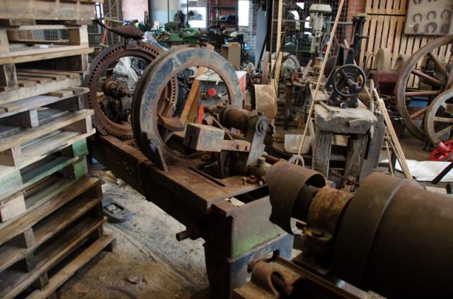

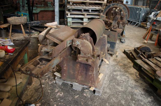

Bonjour, bonsoir

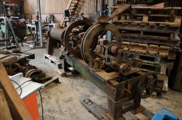

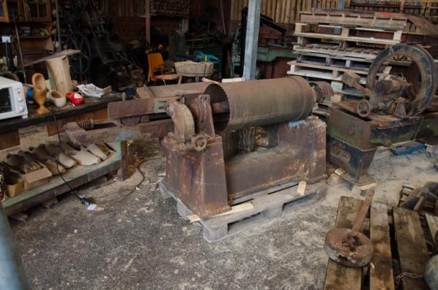

Dernière arrivées à Ostiches, des machines mises en dépot pour ne pas partir à la refonte.
J'espère trouver des informations à propos de ces machines car il ne reste aucune documentation chez les actuels propriétaires.

La 3eme me fait penser à une cintreuse ?
La 2eme, puisque tu parles de tonnellerie, un tour pour faire des finitions sur les tonneaux ou bien creuser des sillons (jable ?) pour fermer les tonneaux ? (désolé je ne me souviens pas des termes techniques, que j'ai pourtant lu souvent ici)

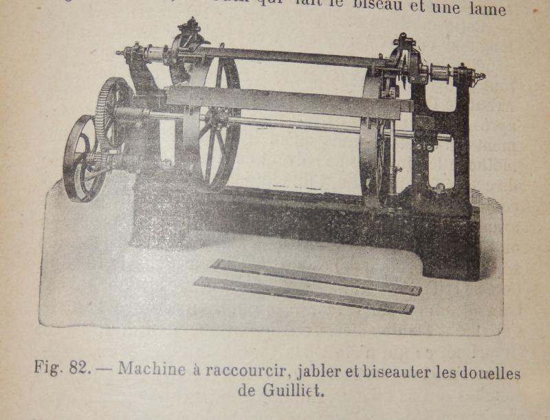

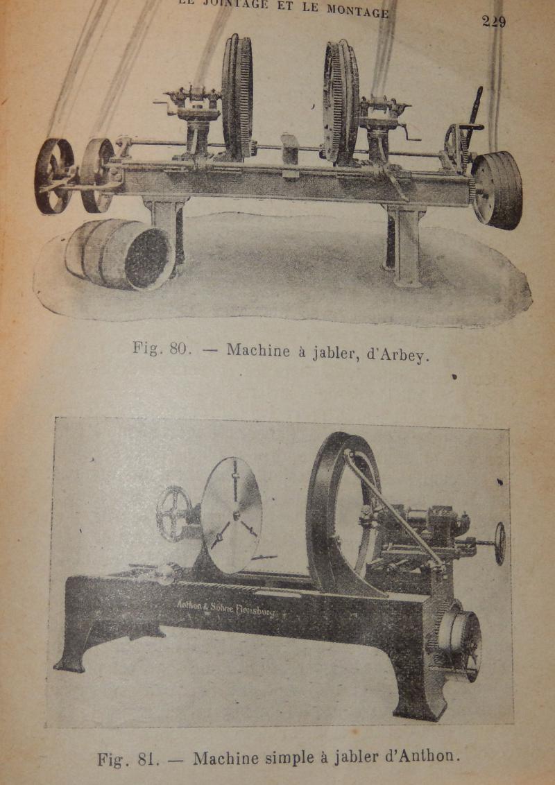

Sur le livre "Manuel de Tonnellerie" de la collection J.B. BAILLIERE &FILS de 1925, on voit des images de machines de tonnelier.

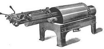

Dit 'stave saw'

Merci pour vos informations.
On vient de les recevoir, donc je n'ai pas encore beaucoup cherché. Hier soir, j'ai trouvé "rogneuse" de tonnellerie pour la deuxième. La première est bien une cintreuse.
La troisième scie les douelles en creux grâce à la lame cylindrique. J'ai d'autres photos que je mettrai bientôt.
Il y aura du boulot pour ceux qui vont les restaurer, mais je pense que ça vaut la peine car on trouve rarement ces machines en Belgique. Et, comme c'est dans le cadre d'une forge, ils trouveront bien de l'aide s'il faut réparer des pièces. Yapuka !

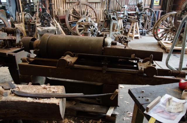

Un tour encore en fonction à la tonnellerie Allary :

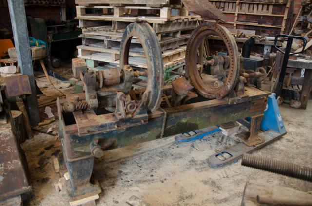

PostPosted: 09/02/2018 20:56:34    Post subject: Anciennes machines de tonnellerie Reply with quote
Autres photos des machines
