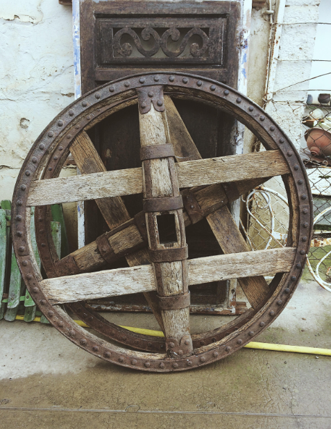

Je viens d acquérir cette paire de roues anciennes au design insolite.
Je recherche toutes infos sur son origine et date .
Merci d avance
Cedric

Merci mais elles me semblent bien differentes avec leurs barres croisées. S'agirait t il de roues de chars espagnols donc ? et de quelle époque pourraient elles etre?

Effectivement le montage est particulier : 2 seuls rayons sur un même diamètre renforcé par des traverses qui ne passent pas par le centre, l'absence de moyeu, mais un trou d'entrainement rectangulaire, tous ces éléments me font penser que l'on n'est pas en présence de roues, mais de poulies pour une machinerie à identifier.
Photo détail et caractéristiques de ce qui devrait être "la bande de roulement" si c'était des roues seraient les bienvenues pour essayer de comprendre ces objets.

C est bien espagnol et c'est bien des roues de char donc.
http://elcampoasturianu.blogspot.fr/2011/01/el-carro-de-las-vacas.html
un grand merci pour cette piste Okay

Je ne connaissais pas ces roues alors qu'il y en avais sur les photos que j'avais postées sur le précédent dossier, c'est grave docteur ?
Donc ça semble être un modèle propre à la Galice!
Dommage que google traduction ne connaisse pas le galicien.
