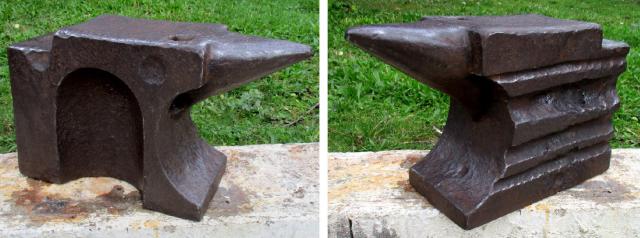

Cette enclume se trouve à la forge d'Ostiches. Je me demande si les parties creuses, bien arrondies en façade, pouvaient servir et à quoi.
On m'a donné une explication, mais j'aimerais une confirmation. J'attends vos suggestions.

Il existe des enclumes, plutôt rares, qui possèdent des formes pouvant servir de matrice sur les autres faces que la table :
Mais à mon avis sur celle que tu présentes, ce n'est pas le cas. Pour moi ce n'est là que le décor dit façade en cathédrale.
les parties creuses, bien arrondies en façade n'ont pas de fonction
c'est uniquement esthétique et permet de bien identifier le style très particulier de ces enclumes typiquement belges dont le fabriquant étaient à priori dans la région de Liège
Une enclume avec un joli look est aussi une enclume qui se vend mieux d’où la recherche esthétique
cette enclume existe en 3 versions : sans bigorne - avec une bigorne ronde - et la "demoiselle" avec une bigorne ronde et carré

Geppetto a écrit:
Un indice. Il s'agirait d'une pratique ancienne dans le domaine militaire.
Les arches sont UNIQUEMENT décoratives, il n'y a PAS de fonctions utilitaires.
Collection Lesoutils Demagic
Messages: 5 813
MessagePosté le: 23/01/2018 20:52:19    Sujet du message: Enclume Ostiches Répondre en citant
magic93 a écrit:
Merci Philippe, je démentirai donc l'information selon laquelle cette enclume aurait servi pour fabriquer des obus pendant la guerre grâce à ces formes.
