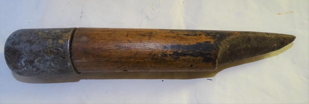

17 cm de longueur totale , 2,5 cm de diamètre . Fût en bois à une extrémité aminci en flipeau , à son extrémité  comme une enclume en plomb ; lourd l'objet pèse presque 300 g
A quoi sert -il ? Merci pour votre réponse

MessagePosté le: 21/01/2018 18:06:18    Sujet du message: Identification Repoussoir , Ou ? Répondre en citant
La partie en plomb que j'ai appelé enclume est fixée mais tournante

intriguant ce "machin "  mais est -il complet  ?? la partie biseautée est- elle d'origine ?,

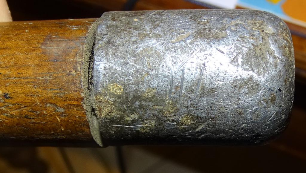

Bonjour, Merci pour vos réponses   ; je vous joins une autre photo qui montre  un peu plus l'emmanchement de la partie en plomb que je viens de rayer d'un coup d'ongle par 3 fois  donc pas en métal ferreux  ; vue la forme de l"extrémité on pourrait penser à un pilon effectivement  mais tournant ?

plomb ou étain ?? (alimentaire )  tournant ou mal fixé ??

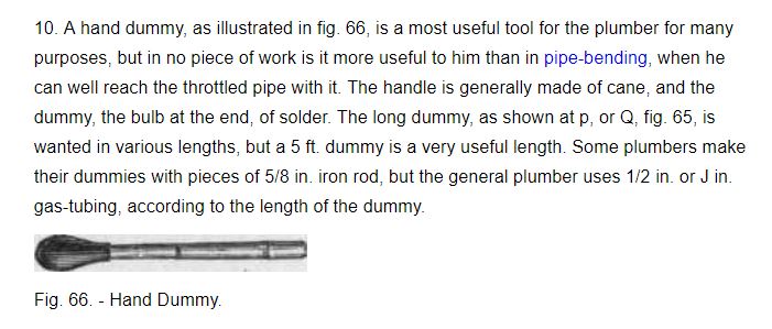

Il existe un outil de plombier anglais dit 'dummy'  - une masse de plomb au bout d'une canne mallaca...
J'en possède un, mais je ne peut pas trouver un image sur le www... Je continues de l'essayer...
Mis à jour - enfin ici:
