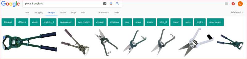

MessagePosté le: 15/01/2018 23:10:26    Sujet du message: Pince à onglons Répondre en citant
Pince à onglons pour tailler la corne des sabots :

...quelle est l'utilité de la butée de profondeur réglable ??
Messages: 9 238
MessagePosté le: 15/01/2018 23:45:26    Sujet du message: Pince à onglons pour tailler la corne des sabots Répondre en citant
Je n'en sais rien! Je ferais l'hypothèse pour positionner les mâchoire à juste s'affleurer afin de ne pas écraser les taillants par un contact, réglage à faire après chaque affûtage.

MessagePosté le: 16/01/2018 11:53:18    Sujet du message: Pince à onglons pour tailler la corne des sabots Répondre en citant
plus certitude qu'hypothèse ....pour préserver les taillants qui se font face

MessagePosté le: 16/01/2018 14:15:04    Sujet du message: Pince à onglons pour tailler la corne des sabots Répondre en citant
Oui , mais fonction double avec la vis de butée. Pas plutôt pour limiter l'ouverture ? Il faudrait voir la cinématique à l'usage.

MessagePosté le: 16/01/2018 18:57:18    Sujet du message: Pince à onglons pour tailler la corne des sabots Répondre en citant
michel66 a ecrit pince a onglon pas par hazard mais preuve a l appuis
je le confirme en ayant plusieurs en service a l atelier bovin Jean Paul
