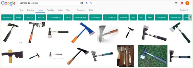

Hachette de couvreur :
Le modèle soumis à l'identification pourrait bien être anglais, Billman va nous préciser cela!

Tu as raison DETOUTPARTOUT, la première est commercialisée comme hachette de couvreur, la seconde comme hachette de plâtrier, cherchez les différences :
Idem avec un manche bois, il y a encore une fois le noir pour le couvreur et le vert pour le plâtrier, mais à part cela :

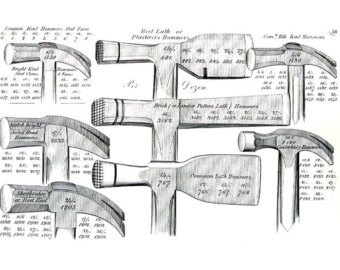

Billman n'etant pas encore intervenu, je me suis donc lancé dans une recherche : c'est bien une production anglaise, sur cette page de catalogue de Belknap, elle est désignée comme "hachette à bardeaux" :
Il y a aussi le même modèle chez Plumb, sur une page de catalogue en bout du même lien
