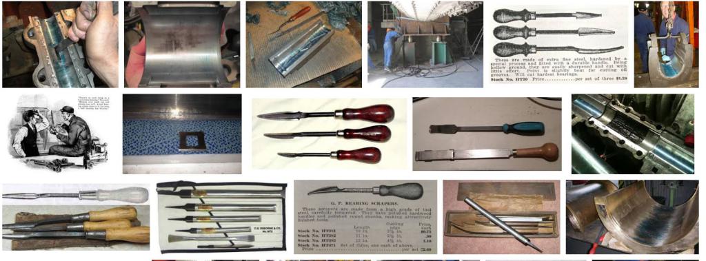

Afin d'aider une connaissance qui réalise un musé des objets et outils de la région (pays Fougerais en ille et vilaine) je me permet de vous envoyer 18 photos de 18 objets (les seules que j'ai, je n ai pas non plus la taille ni le poids) qui n ont pas étés identifiés. Peut être que sur une simple photo, certains pourront les identifier ou me mettre sur la voie. Merci par avance.

MessagePosté le: 15/01/2018 20:30:02    Sujet du message: grttoir de palier, d'ajusteur ou de mécanicien. Répondre en citant
grattoir de palier - dit 'bearing scraper' en anglais
Messages: 9 303
MessagePosté le: 15/01/2018 20:57:39    Sujet du message: grttoir de palier, d'ajusteur ou de mécanicien. Répondre en citant
Possible, mais je ne vois pas suffisamment bien l’extrémité pour me prononcer. SVP, photos sur au moins deux angles.

MessagePosté le: 15/01/2018 21:49:53    Sujet du message: grttoir de palier, d'ajusteur ou de mécanicien. Répondre en citant
Désolé,je n'ai à ma disposition qu une unique photo,je vais tacher d'en avoir une autre.

MessagePosté le: 15/01/2018 23:24:26    Sujet du message: grttoir de palier, d'ajusteur ou de mécanicien. Répondre en citant
J'opte également pour un grattoir dit de mécanicien ou d'ajusteur.
On ne voit pas bien la partie grattante mais il semble bien que ce soit le modèle "feuille de sauge creux" à deux bords coupants cintrés.
voir :
http://www.forum-outils-anciens.com/t3029-qu-est-ce-que-c-est.htm
http://www.forum-outils-anciens.com/t3276-Quatre-outils-a.htm
