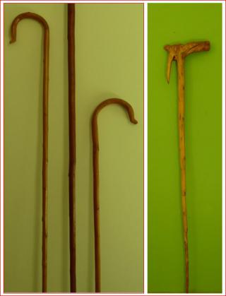

22 canne de berger

22 – canne de berger à crosse attrape cou

22 crosse pour attraper le cou ! Je pensais que c’était pour attraper une patte, mais c’est vrai qu’avec cette ouverture la patte ne serait pas coincée.

Deux crosses attrape cou, et une crosse attrape patte :

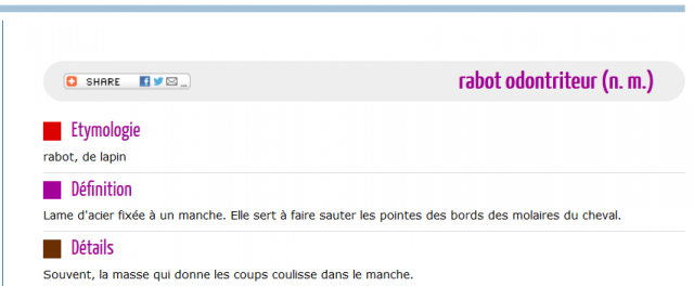

Attention, le rabot odontriteur, c’est celui qui casse les dent avec la masse qui coulisse....voir le dico.
Messages: 4 838
MessagePosté le: 18/06/2018 19:30:10    Sujet du message: Chine du premier semestre 2018 en Catalogne Répondre en citant
Il ne casse que les parties saillantes des molaires .
Les dents du cheval sont innervées , leur pousse étant continue
mais leur usure irrégulière il faut les remettre à niveau .
