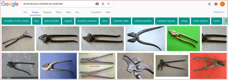

MessagePosté le: 14/01/2018 23:16:23    Sujet du message: Pince à tendre de cordonnier/pince crocodile pour maréchal f Répondre en citant

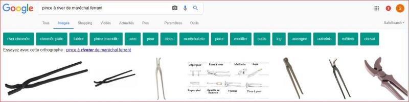

Celle du haut me fait penser à une pince de marechal ferrant, pour rabattre le bout du clou coupé.
Celle du bas est une pince à monter, aussi appelée pince à tendre de cordonnier comme l'a dit Michel66

+1 avec Dams pour la pince du haut, avec certitude, car j'en vois régulièrement lors de fête des moissons. Pince pour river le clou.

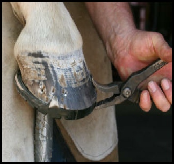

No 1 aussi trouvé en Angleterre comme un pince de marechal ferrant..
Dit 'farriers nail clinching tongs'

Je ne connaissais pas la pince du haut de la photo soumise à l'identification, j'ai toujours vu river les clous au brochoir avec souvent la tricoise à épaulement en contre coup appuyée sur la tête du clou.
Une rapide recherche sur internet m'a permis d'en voir de nombreux exemplaires, semble t-il également nommée "pince crocodile":

En usage à plier le bout de la cloue (après de l'avoir couper avec le pince à ciseler, et au lieu de ou avant de le frapper avec le marteau)
Messages: 9 930
MessagePosté le: 15/01/2018 16:25:24    Sujet du message: Pince à tendre de cordonnier/pince crocodile pour maréchal f Répondre en citant
et aussi
https://homesteading.com/how-to-shoe-a-horse/ - dernier image...
