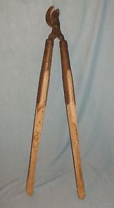

MessagePosté le: 14/01/2018 21:23:05    Sujet du message: identification outils 9 Répondre en citant
Afin d'aider une connaissance qui réalise un musé des objets et outils de la région (pays Fougerais en ille et vilaine) je me permet de vous envoyer 18 photos de 18 objets (les seules que j'ai, je n ai pas non plus la taille ni le poids) qui n ont pas étés identifiés. Peut être que sur une simple photo, certains pourront les identifier ou me mettre sur la voie. Merci par avance.

MessagePosté le: 14/01/2018 22:50:40    Sujet du message: identification outils 9 Répondre en citant
Pour moi c'est une forme des premiers sécateurs, avec lames croisantes : une taillante et une contre lame :
https://www.aujardin.info/fiches/outils-secateur.php
Messages: 10 089
MessagePosté le: 15/01/2018 12:40:20    Sujet du message: identification outils 9 Répondre en citant
dit en anglais 'tree loppers' - le mien possède les poignées longues, comme celui..
Messages: 1 766
MessagePosté le: 15/01/2018 20:12:45    Sujet du message: identification outils 9 Répondre en citant
ou une secateur pour tuyaux?

MessagePosté le: 16/01/2018 07:42:56    Sujet du message: identification outils 9 Répondre en citant
j'ai vu sensiblement le même pour la taille des ongles de moutons

Messages: 10 089
MessagePosté le: 16/01/2018 21:16:30    Sujet du message: identification outils 9 Répondre en citant
Le pivot se déplace dans une fente, il crée une coupe roulante quand la lame se déplace vers l'avant

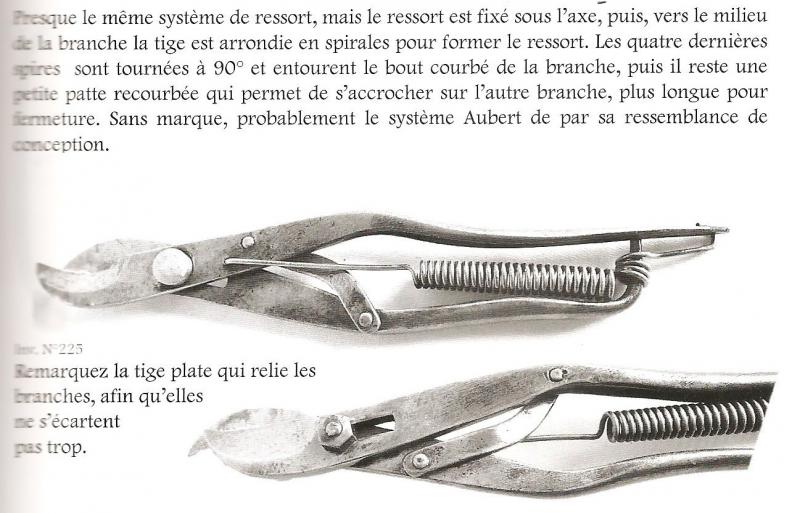

Messages: 9 666
MessagePosté le: 16/01/2018 23:22:50    Sujet du message: identification outils 9 Répondre en citant
J’ai trouvé un sécateur avec un système de déplacement longitudinal d’une lame par rapport à l’autre, mais encore un peu différent car avec un ressort de rappel.
Il est évoqué trois fois dans le cahier, une fois c’est un brevet suisse et deux fois brevet Aubert J-G
