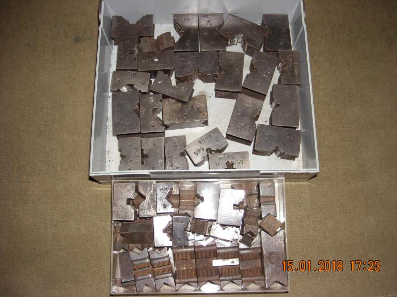

Afin d'aider une connaissance qui réalise un musé des objets et outils de la région (pays Fougerais en ille et vilaine) je me permet de vous envoyer 18 photos de 18 objets (les seules que j'ai, je n ai pas non plus la taille ni le poids) qui n ont pas étés identifiés. Peut être que sur une simple photo, certains pourront les identifier ou me mettre sur la voie. Merci par avance.

Peut-être tourne à gauche

de prime abord, j'y vois un modèle peu courant de porte-filière à cage (?)

Okay mieux exprimé que moi

Je le pense aussi mais sans certitude.

J'ai un fort doute !
J'ai jamais vu des filières rectangulaires. Peut être un tourne à gauche pour des tarauds avec un système pour changement rapide.

Je ne penses pas pour un manche pour les filières etc, mais c'est un outil dans son droit..... Pour tordre je ne sais pas quoi....

Les filières auxquelles je pense sont, à priori, carrées !
La paire viendrait se placer dans l'échancrure centrale et on pourrait régler la "profondeur" du filet en actionnant les 2 vis papillon...

jamais vu ça , ni pour tarauds, ni pour filières
la partie carrée est biseautée ou c'est un effet de la photo ?

Je connaissais pas ce type de filière. Je me coucherais plus instruit ce soir. Laughing

A deuxième vu il me semble qu'il existe les biseaux - donc une porte filière me va aussi...
