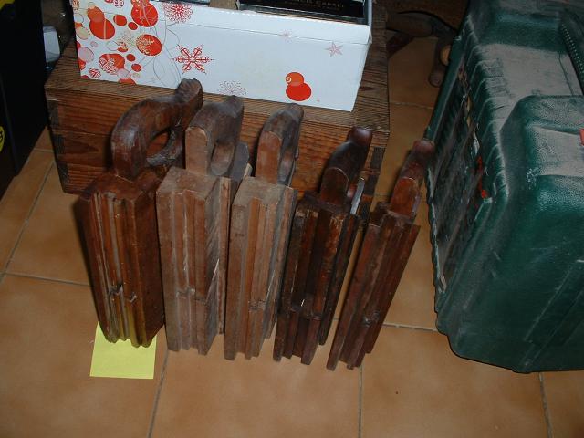

J'ai de mon coté trouvé un bouvet à joindre que j'avais classé "normal " et qui m 'apparait soudain bizarre en ce sens qu'habituellement il y a un fer simple pour la rainure et un double pour la languette .
Celui-ci présente un épaulement supplémentaire qui fait double languette .
J'ai du mal a m'expliquer et pense que la photo sera plus claire
( le bouvet bizarre est celui qui pose sur un carré jaune)

La visualisation n'est pas évidente, mais il me semble que ton rabot produit une double rainure! Dans tous les cas pas évident de trouver l'autre élément de la paire.

BOUVET à EMBREVER 2 fers à rainurer de menuisier /ébéniste .
La moulure nécessite 2 bouvets à rainurer , celui en référence à 2 fers , le second à 1 fer (sûrement celui de droite )
Ce sujet avait été évoqué là , voilà les 2 rabots : impossible de copier/coller ,
voir le sujet "UNE BELLE PAIRE"

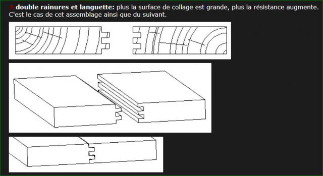

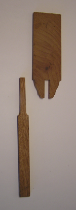

Concernant l'assemblage par embrèvement , il se compose de 2 pièces rainurés sur leur chant  , souvent tiercé .
On trouve toujours une saillie soit sur une face ou les deux .
Il est surtout utilisé pour assembler des moulures à grand cadre souvent plus épaisses sur le bâti  :Soit de porte intérieure ou de porte cochère , ainsi que pour la fabrication de la partie  mouton gueule de loup sur les fenêtres
Michel66 ce que tu présentes n'est pas un embrèvement , mais une simple rainure languette double
Petit dessin explicatif

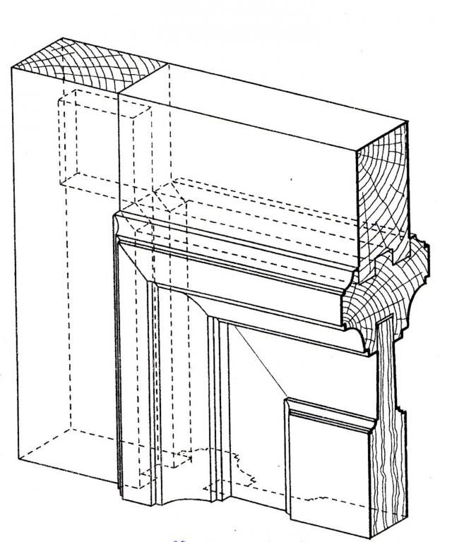

La plate-bande évoquée récemment qui récupère le retrait du bois :
Echantillon d'atelier :
