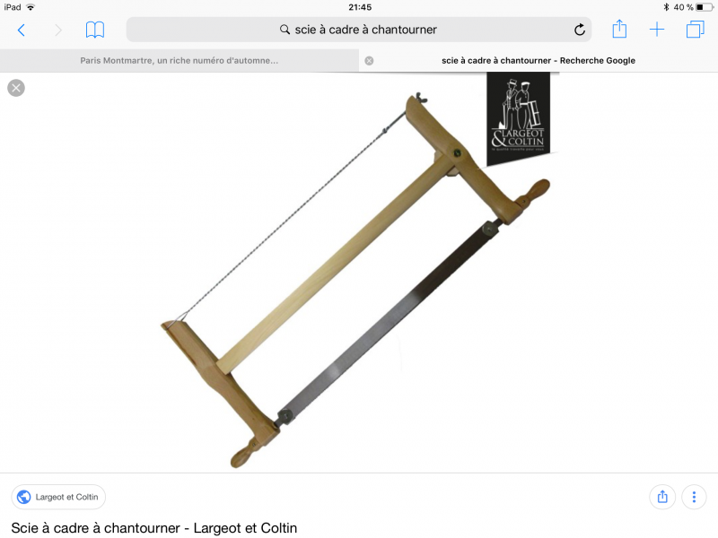

le second
poignée d'une scie a cadre
Messages: 8 299
MessagePosté le: 04/01/2018 22:44:28    Sujet du message: une pince étrange et ?? Répondre en citant
Bonne idée, Rico62....scie à cadre à chantourner
Messages: 1 112
MessagePosté le: 05/01/2018 16:00:48    Sujet du message: une pince étrange et ?? Répondre en citant
oui pas de doute poignée d'une scie à chantourner  que le bourrelier utilisait verticalement pour découper les attelles de collier....
coupe toute encourbe avec une lame tres étroite
