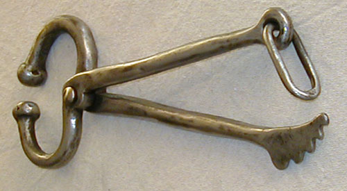

MessagePosté le: 09/05/2010 21:42:18    Sujet du message: Morailles ou pas Morailles ? Répondre en citant
Instrument rencontré et vendu par des "spécialistes" pour être une paire de morailles à destination des naseaux du cheval.
J'ai de très gros doutes. On peut lire "orange" et "garantie". Merci pour vos avis pertinents.

MessagePosté le: 10/05/2010 09:51:41    Sujet du message: Morailles ou pas Morailles ? Répondre en citant
Oui c'est bien des morailles (je crois que c'est toujours au pluriel ?), mais si j'en ai déja vu sans la crémaillère (cf L'encyclopédie :Maréchal Ferrant, pl IV, n° 14), c'est pas très courant d'en rencontrer de courbes, probablement pour pincer plus de babines !

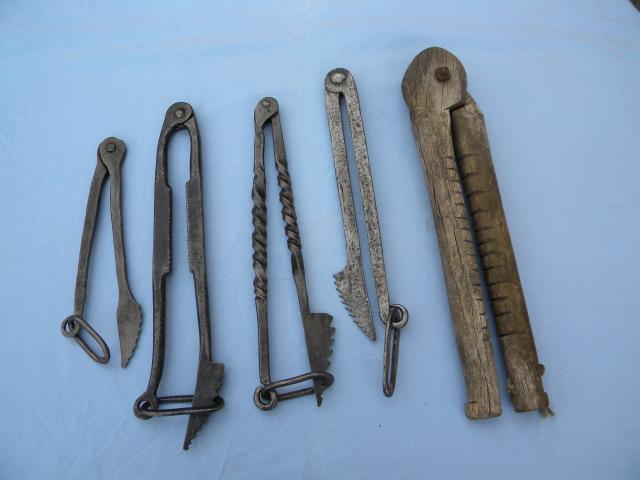

Merci à Michel 66 pour sa référence précise à l'Encyclopédie. Je "donne" dans le cheval depuis 30 ans et j'aimerais bien trouver une référence aussi formelle pour le modèle de morailles courbes qui me pose problème. Je suis convaincu que les membres de ce forum finiront par venir à bout de cette émigme.
Pour le plaisir je joins une photo de quelques modèles provenant de ma collection. La moraille de droite est en bois.

CES ENGINS ETAIENT COUTEUX ET JE NE LES AI JAMAIS VUS EN SERVICE A LA FERME OU ILS ETAIENT REMPLCES PAR UNE BOUCLE DE CORDE QUE L'ON "TORSAIDAIT" AUTOUR DE LA LEVRE INFERIEURE AVEC UN MORCEAU DE BOIS . SI CETTE TORTURE S'AVERAIT INSUFFISANTE LE MARECHAL-FERRANT FAISAIT PINCER L'OREILLE DU PAUVRE ANIMAL (CHEVAL ,VACHE ,BOEUF , TAUREAU) AVES DES TENAILLES , LES SIENNES , CELLES QUI NE COUPENT PAS .
P.S. POUR BILLMAN : LE CLAMP Y RESSEMBLE AVEC SES 2 MACHOIRES JOINTIVES COMME LA PINCE ETEAU DU SERRURIER .

MessagePosté le: 11/05/2010 10:14:37    Sujet du message: Morailles ou pas Morailles ? Répondre en citant
HAIRON, p.95 de "Les outils de la campagne" - La Maison Rustique Flammarion 1998 - une photo de la collection PIGEARD présente 1 pince à naseaux et 3 morailles, dont l'une à la particularité d'avoir une pince à naseau après l'articulation des branches de la moraille ce qui la fait ressembler à une pince à casseaux (p.527 du BOUCARD), mais ça me semble bien être à naseaux compte tenu des extrémités en boules applaties comme l'anneau nasal (p.32 du BOUCARD).

MessagePosté le: 12/05/2010 09:34:18    Sujet du message: Morailles ou pas Morailles ? Répondre en citant
Pour moi, lorsque ça ressemble à des morailles, mais avec des branches parfaitement rectilignes, et surtout sans jeu entre les branches, ceux sont des Pince-étaux utilisées pour tenir assemblée des tôles de zinc, fer, cuivre, étain ..... afin d"effectuer une soudure, voire un rivetage.
Les métiers sont divers, on cite généralement : Plombier-zingueur, Couvreur-zingueur, mais on pourrait ajouter Dinandier, Ferblantier .......
Et donc je répond à ta question d'hier mon cher Billman, oui je crois que des morailles n'ont jamais des branches qui pourrait être totalement jointives, pour ne pas risquer de les transformer en coupe-babine ou en coupe-naseaux !

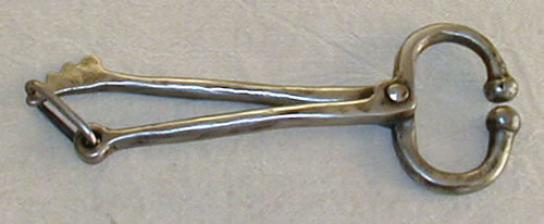

MessagePosté le: 12/05/2010 20:38:28    Sujet du message: Morailles ou pas Morailles ? Répondre en citant
Morailles et pince-nez...

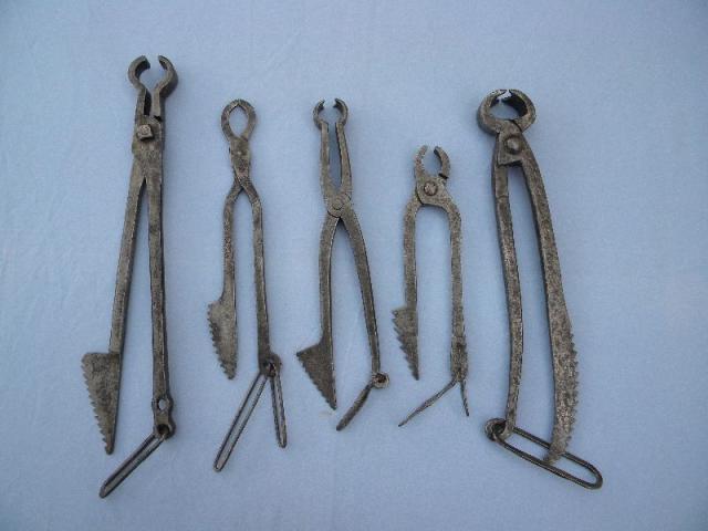

MessagePosté le: 13/05/2010 14:44:03    Sujet du message: Morailles ou pas Morailles ? Répondre en citant
Pour illustrer les descriptions de MICHEL 66 voici 2 photos : pinces à naseaux et pinces à casseaux avec système de serrage du même type que les morailles pour chevaux (collection personnelle)
Je voudrais dire à La Guignette que je suis acheteur de la pince à naseaux présentée sur ce sujet. MERCI

MessagePosté le: 13/05/2010 18:10:31    Sujet du message: Morailles ou pas Morailles ? Répondre en citant
Merci HAIRON pour ces 3 photos qui permettent de bien appréhender les différences entre Morailles, Pinces à naseaux et Pinces à casseaux, auxquelles il faut ajouter la photo des Pinces étaux fournie par Billman pour faire le tour (peut être encore incomplet) d'outils à branches équipés du même système de serrage à crémaillère.
Pour l'outil de La Guignette, c'est une pince à naseaux, mais elle n'a pas apparemment la fonction moraille, contrairement à la pince de gauche sur la photo d'HAIRON qui semble bien avoir les deux fonctions.
