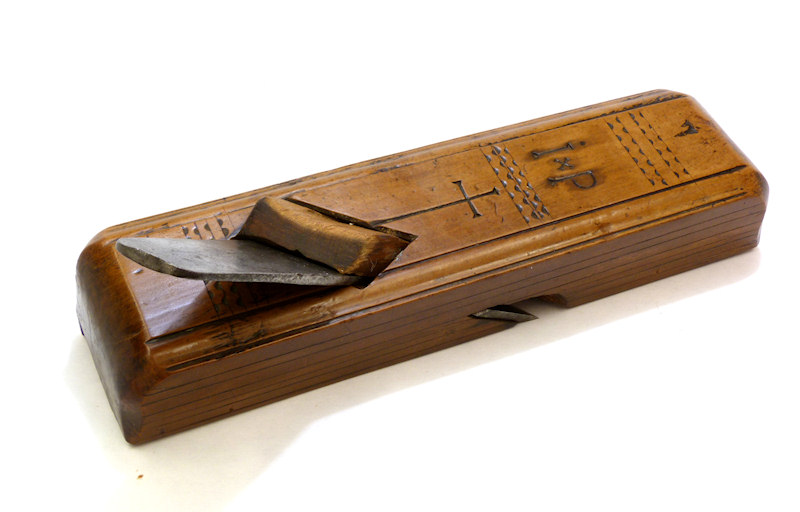

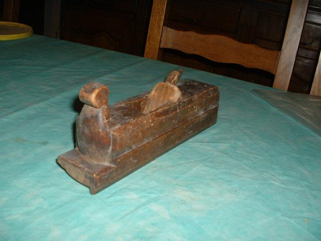

Pour rompre la monotonie de l'hiver j'ai trouvé ce  rabot plate bande à corne .
Photo suit
qu'en pensez vous ?
CG

Oui, belle pièce. Il ne serait pas d’origine germanique ? Ou Alsace ?

Oui sûrement un outil germanique (ou alsacien, ce sont les mêmes).
On pourrait croire à un rabot ordinaire transformé en plate-bande.
Mais la lumière semble toutefois trop mince pour une semelle transformée.
La lumière du fer latérale te semble-t-elle avoir été réalisée en même temps que le reste du rabot?
C'est le premier plate-bande germanique que je vois comme ça.

Je pense que la semelle a été taillée en une seule fois .
J'appuie mon avis sur le fait que les lumiéres occupent a deux une position équilibrée en laissant autant de bois des deux cotés ce qui eut été impossible dans le cas contraire .

La semelle ne semble pas plane , quels sont les profils des fers ?
L'encoche verticale sur la joue droite est-elle le logement d'un grain d'orge ?
 J'y verrais plutôt un moulurier avec conduit ...

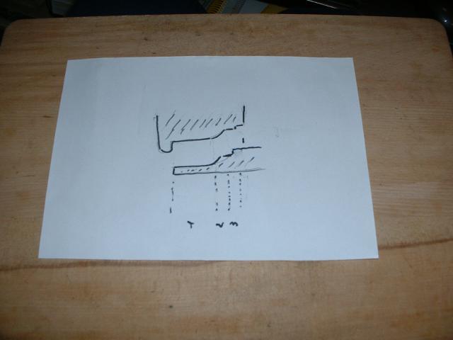

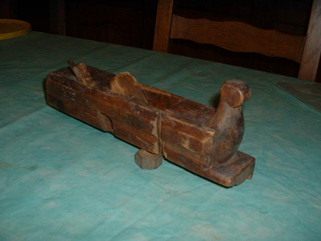

J'envoie la photo du profil de la semelle que j'ai reconstitué sur papier .
ZONE 1: plat
zone 2 : arrondi
zone 3 / plat limité par le grain d'orge
envoi différé : pb technique
Par contre ,la corne est déportée sur la gauche et se retrouve implantée dans l'alignement de la lumière principale .
En fait,la version francaise est citée dans le livre les rabots page 174 gravure 97
Ce serait un rabot plate bande a gorge et carré grain d'orge

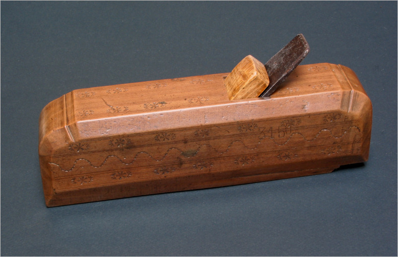

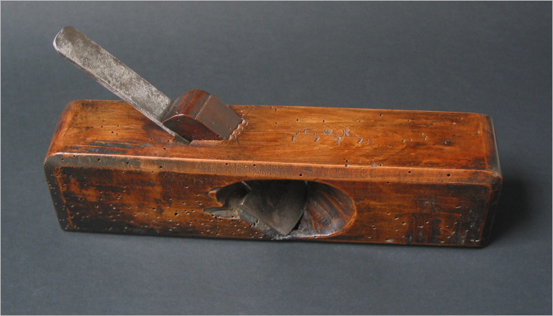

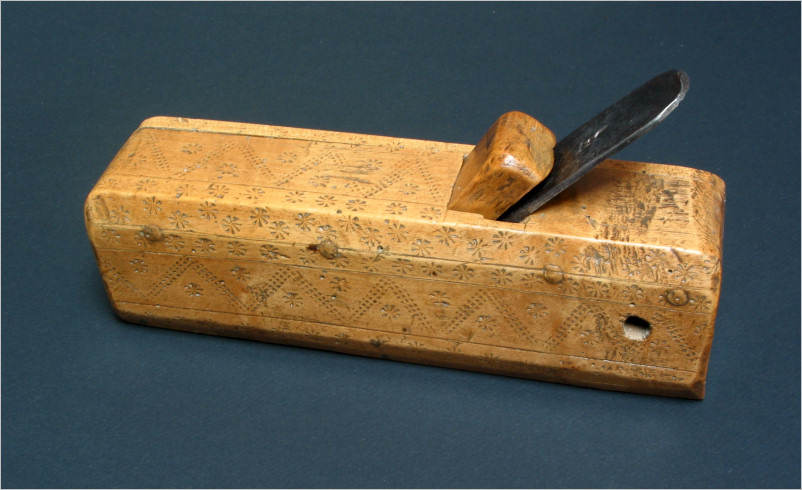

Quelques autres petits plates bandes germaniques, sans poignées...
daté 1797 avec une énorme lumière latérale.
Désolé, mais je n'ai pas de photos des semelles des 3 premiers. Si j'arrive à remettre la main sur ces rabots je ferai des photos.

Bonjour et merci jc outil pour tes photos.
C'est marrant qu'on retrouve sur tout ces rabots ,le mien y compris (28cm),le même fut de base avec les arrondis et les chanfreins .

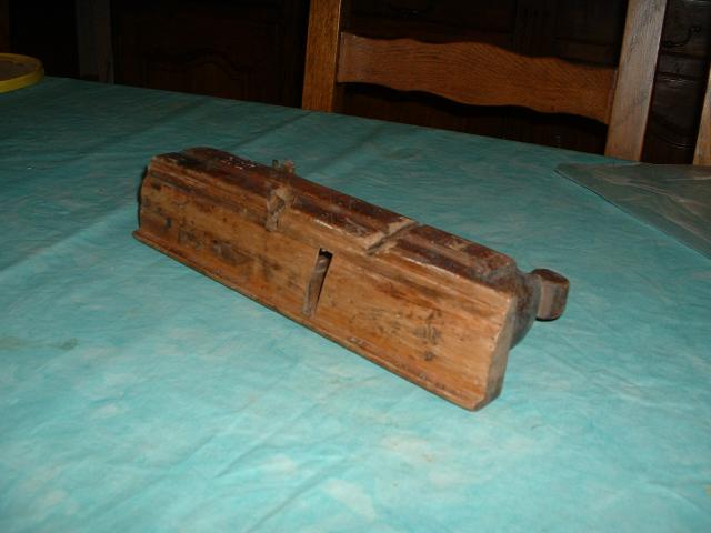

Pour amateur fortuné , ici la semelle :
Le reste bien visible sur les autres photos :
https://www.ebay.fr/itm/tres-beau-rabot-19eme-en-cormier-decore-outil-ancie…
CORMIER ? : je doute ...
