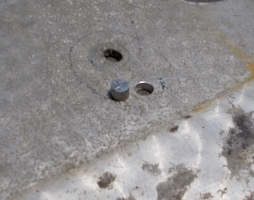

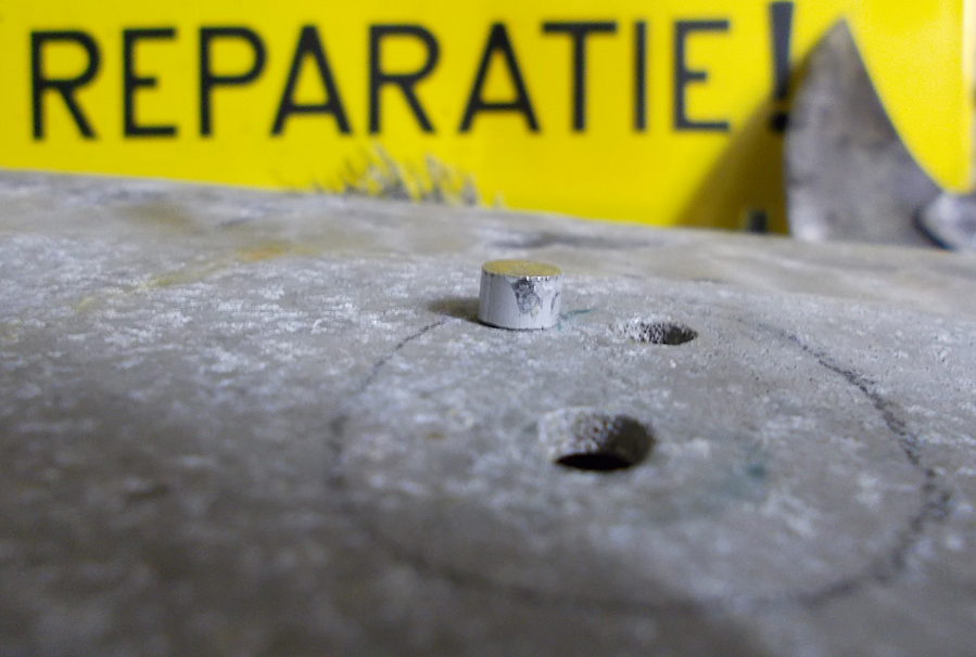

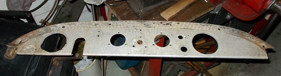

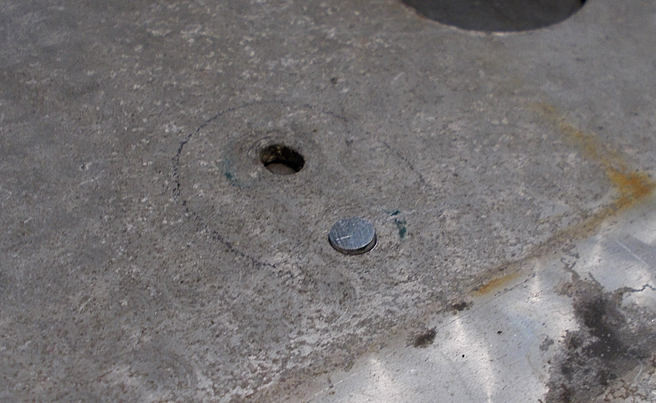

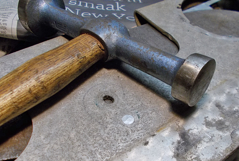

Mon tableau de bord ressemble a une passoire il y 24 trous de trop dedans. Je ne peut pas souder l' aluminium lors quoi faire? Je lu sur un forum une idee de boucher des grands trous avec des disques en aluminium. Tres bien. J'ai ici une tige en alu de 6mm. La moité des trous est moins grand. Mais parceque les bords des trous sont tous oxydés ou abimés je les percés a 6mm pour avoir des cotes droites et propres. Le tole du tableau est 4 mm d'epaisseur , je scié des morceaux de tige de 5 mm. Apres j'ai fixé le tableau sur le eclume, inseré le morceau de tige dans le trou et frappe doucement avec une marteau de carrossier jusque tout est bien plane et serré. SUPER. Peut-etre ca fontionne aussi avec des autres metales.

On pourra chanfreiner légèrement les trous pour un fixation plus solide...

Oui, comme dit Billman, un minuscule chanfrein et un petit martelage de chaque coté des cylindres d'alu rendrait la fixation encore plus solide
Mais il semblerait que le petit martelage est déjà fait donc il y a gonflement des cylindres et tu dois bien voir si c'est suffisant.
Tu as l'intention de laissé comme cela ou de limer le martelage et refaire tout le bouchonnage ?

Ca sera poncé quand tous les trous sont bouchés. C'est bien oxydé le tole. Le bouchonnage sera refait apres une petit polisage. Je fait une petit nettoyage a l'arriere et on ne voit plus le difference entre le metal neuf et celle d'origine.

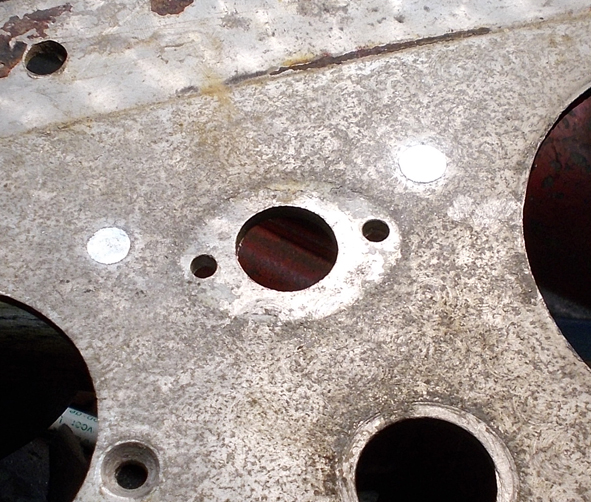

MessagePosté le: 12/12/2017 22:02:27    Sujet du message: Boucher des trous dans une tableau de bord en alu. Répondre en citant
Les bouchons sont partialement bouchonnes. Travail sale qui faut du concentration. Mais le resultat est jolie. On voit encore tres peu des trous bouchez mais aussi on voit encore tous les petits rayures et bosses anciennes. Mais comme ca la tableau de bord montre encore son age. J'aime bien ca.

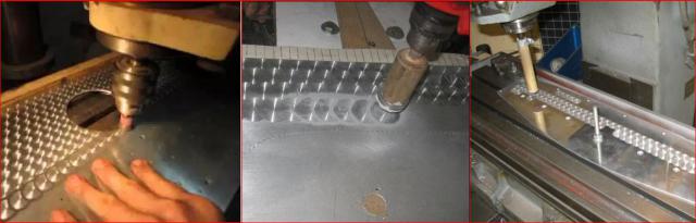

Ce n'est pas difficile. Il faut faire une Outil on met la bouchon. Avec une lime on peut reduire au taille desiré. On met le piece a bouchonner sous la perceuse. Et on doit faire une sorte de guidage pour travailler droit. Un peu de pate a roder (soupapes) sur le alu en on pousse le bouchon tournant sur le alu. Apres deplacer un demi ronde just fait. La serie prochain doit etre decalé une demi rond lateral et une demi vertical. On forme une sorte de motif comme des tuiles sur un toit. Bon chance.
