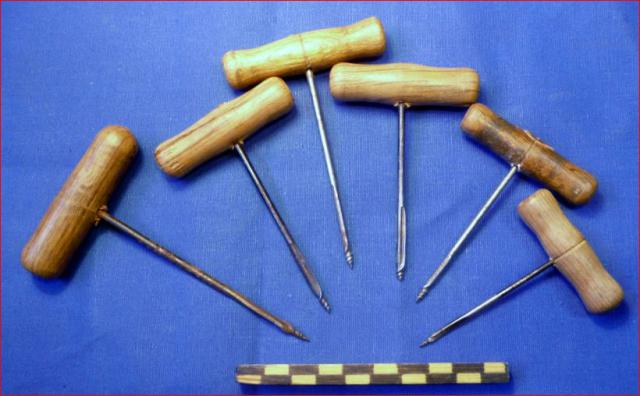

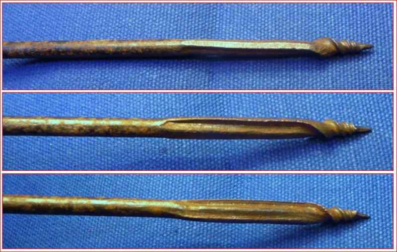

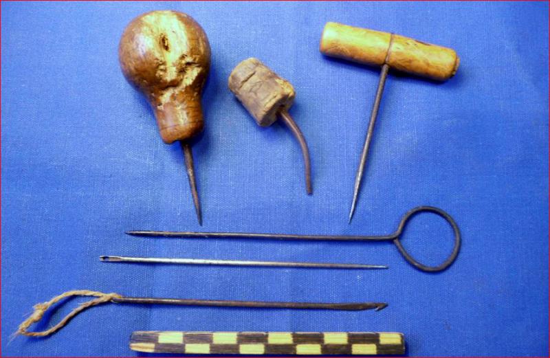

Dans ma chine de dimanche dernier, il y a 6 vrilles à bois.
Jusqu'à ce jour je connaissais des vrilles dont les premières hélices qui suivent la spirale conique d'amorçage de la perforation calibraient le trou.
Les 6 vrilles chinées ont la particularité de posséder à la suite de la spirale conique, une forme d'alésoir à 2 taillants à des diamètres bien précis : Ø: 4,5/ 4,2/ 4/ 4/ 3,2/ 2,5 mm
Mes questions :
- Connaissez-vous cette forme de vrille?
- Pour un métier particulier ?
Si ça peut aider à l'identification elles étaient dans une petite boite en compagnie des objets ci-dessous: poinçons, bec verseur, aiguille à coudre, crochet fabriqué dans une aiguille :
Merci de votre aide.

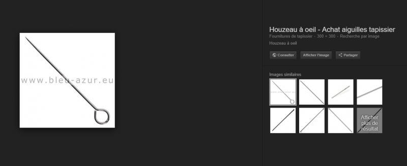

MessagePosté le: 03/12/2017 23:59:26    Sujet du message: Demande n° 47 Répondre en citant
L'aiguille avec un anneau en extrémité à un nom bien particulier, mais je l'ai oublié.
D'après mes souvenirs, elles servaient au tapissier.
Je crois qu'elle est toujours en vente.
Messages: 8 908
MessagePosté le: 04/12/2017 00:07:33    Sujet du message: Demande n° 47 Répondre en citant
j'ai retrouvé.....il s'agit d'houzeau à oeil de tapissier.
Je pense que l'ensemble de ces outils ont servi à un tapissier.
https://www.fourniturestapissier.com/f-houzeau-a-oeil.html
terme non répertorié dans le dico DB

Messages: 8 961
MessagePosté le: 04/12/2017 11:59:52    Sujet du message: Demande n° 47 Répondre en citant
Merci de vos réponses
Rico62, tu as un peu forcé sur la taille de la photo, si tu peux éditer ton message pour mette une photo moins grande ce serait bien.
Je connaissais, si je ne me trompe pas :
- la vrille dont la pointe en vis est suivie d'une cuillère
- la vrille dont la pointe en vis est suivie par une spirale à bord tranchant
- la tarière comme celles présentées par Rico62 qui n'est qu'une vrille de plus grande dimension et lorsqu'elle n'est pas du type cuillère possède le plus souvent à 2 spirales
- le barroir n'est qu'une vrille de grande longueur proportionnellement au diamètre du perçage, à l'usage spécifique que décrit coudray
Manuel RORET - Tonnelier - 1875 - page 84 - voir aussi: http://www.forum-outils-anciens.com/p78320.htm
L'identification de l'houzeau par JEF (nom que je ne connaissais pas) dans le lot d'outil contenant les vrilles laisse penser au métier de tapissier.
Je rappelle les diamètres des vrilles : Ø: 4,5/ 4,2/ 4/ 4/ 3,2/ 2,5 millimètres pour une longueur de 60 à 90 millimètres
Et elles ont la particularité de posséder 2 lames longitudinales en position d'alésoir parfaitement calibrées.
Par rapprochement d'idées avec le métier de tapissier, j'ai pensé que l'usage de ces vrilles particulières pourrait être, lors d'une rénovation, de nettoyer et refaire les trous à cheville sur du mobilier garni de cannage ?

D'accord, pour nettoyer et refaire les trous à cheville sur du mobilier garni de cannage.

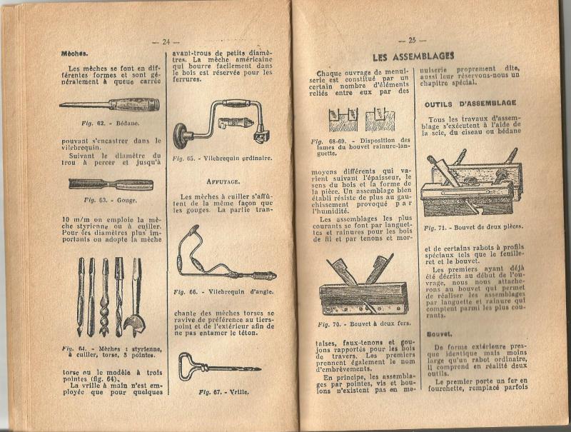

Inscrit le: 01 Sep 2010
Messages: 1 006
MessagePosté le: 07/12/2017 00:29:00    Sujet du message: Demande n° 47 Répondre en citant
J'ai trouvé ça, peut être que ça fera avancer la machine Arrow Arrow Arrow

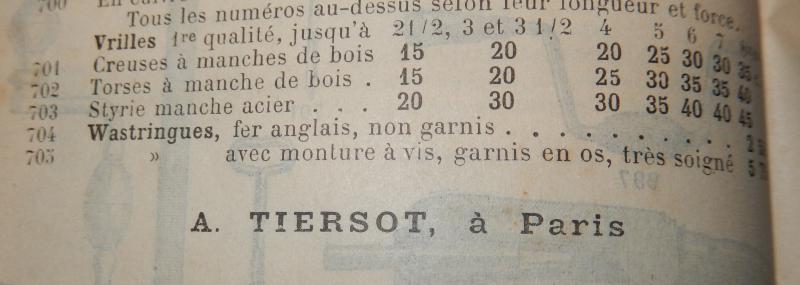

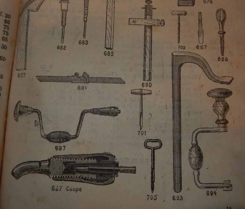

Messages: 1 006
MessagePosté le: 07/12/2017 00:58:24    Sujet du message: Demande n° 47 Répondre en citant
J'ai encore trouvé ça: Catalogue TIERSOT de 1889:
