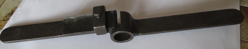

Bonjour , dans la suite des objets à identifier !!!
J'ai cet outil , j'ai l'impression que c'est pour calibrer un morceau de bois !!!
Il y a une lame réglable pour certainement faire un diamètre précis .
Il y a 22 poinçonné sur le manche .
L'intérieur fait bien 22 .
Dans quel but cet outil ?
33cm de long sur 23 mm de large .
Voici l'objet
Merci pour vos réponses Laughing

MessagePosté le: 01/12/2017 18:50:24    Sujet du message: quel est cet outil ? Répondre en citant
pour faire des chevilles de bois

MessagePosté le: 01/12/2017 19:00:10    Sujet du message: quel est cet outil ? Répondre en citant
le plat coulissant est affuté ou non ?

MessagePosté le: 01/12/2017 19:04:10    Sujet du message: quel est cet outil ? Répondre en citant
Oui il est affuter comme un fer de rabot  Surprised

MessagePosté le: 01/12/2017 19:18:54    Sujet du message: quel est cet outil ? Répondre en citant
trop gros pour des chevilles, plutôt manche en bois, mais comme le tranchant est droit et pas conique, je doute.
Pour faire une encoche sur un manche ??

MessagePosté le: 01/12/2017 19:26:45    Sujet du message: quel est cet outil ? Répondre en citant
bonsoir,
pour faire l'emplacement des viroles ?

MessagePosté le: 01/12/2017 19:31:42    Sujet du message: quel est cet outil ? Répondre en citant
A oui ce serait une bonne idée, comme la lame est incurvée en bout !!!

MessagePosté le: 01/12/2017 19:37:37    Sujet du message: quel est cet outil ? Répondre en citant
Bonne idée rico59. Je te suis.

MessagePosté le: 01/12/2017 19:43:01    Sujet du message: quel est cet outil ? Répondre en citant
Je crois que ça va le faire , il va falloir que je l'essaye sur un manche en bois !!!

MessagePosté le: 01/12/2017 19:49:59    Sujet du message: quel est cet outil ? Répondre en citant
BONSOIR ...Je dirais outil pour faire les broches sur les roues de charrette (tenon coté jante est appelé broche )
qui est ronde comme un tourillon ..Gilbert

MessagePosté le: 01/12/2017 20:48:21    Sujet du message: quel est cet outil ? Répondre en citant
oui, c'est le même principe mais un charron fait plus de rayons de roues et de broches
que nous de sièges de viroles, donc on dirait que coudray a raison ! ça peut marcher aussi pour le chaisier

MessagePosté le: 01/12/2017 21:10:51    Sujet du message: quel est cet outil ? Répondre en citant
Est-ce plus large du côté ouvert ?

MessagePosté le: 01/12/2017 21:30:29    Sujet du message: quel est cet outil ? Répondre en citant
le fer en bout fait un léger arrondi !!!

MessagePosté le: 02/12/2017 09:21:02    Sujet du message: quel est cet outil ? Répondre en citant
trop gros pour des chevilles ?? mais il parait y avoir des tailles ??
apres réflexion ...plutot chaisier pour l"extrémité des barreaux à moins que la censeur ?? Laughing
