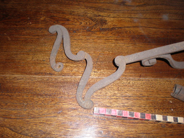

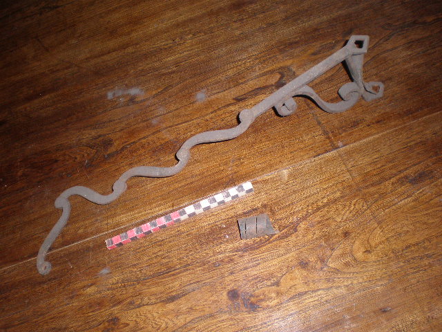

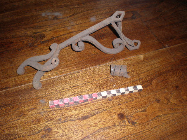

MessagePosté le: 27/11/2017 12:57:16    Sujet du message: chandelier a ? rouelle,porte éclat,ou a chandelle Répondre en citant
appelées pied d’âtre celui ci est a glissière permettant de régler la hauteur du point de brûlage et bras articulé
trouver incomplet
j'aimerais être sur de ça forme première pour le restaurer
était il a  rouelle,porte éclat,ou a chandelle Question
trouver chez une personnes qui a sans doute envisager de le restaurer avec  un fer plat monter a spiral dans le but de le vendre Question
je suis conscient de l'expertise du mouton a 5 pattes que je propose
mais qui ne demande rien n'a rien
et je pense que l'échange de connaissance en ravira plus d'un Wink
complètement déplier il fait environ 60 cm

MessagePosté le: 27/11/2017 15:21:03    Sujet du message: chandelier a ? rouelle,porte éclat,ou a chandelle Répondre en citant
Ton chandelier à bras extensible + à glissière n'est vraiment pas un objet courant.
Son style mais surtout la particularité de la glissière me font penser qu'il devrait être XIXe, en conséquence je verrai plutôt une douille pour accueillir une chandelle plutôt qu'une rouelle ou un porte éclat.
C'est semble t-il ce que voulait faire le précédent propriétaire avec une douille en fer plat roulé type queue de cochon.

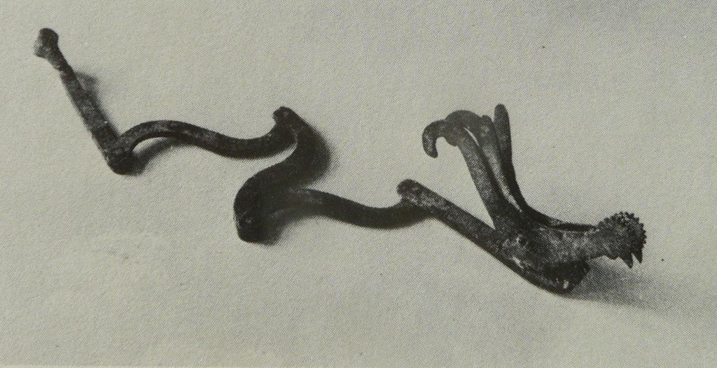

Mais j'avoue que si tu as le courage de te lancer dans une pince porte-éclat sophistiquée comme l'oiseau ci-dessous ça aurait probablement une sacrée gueule...

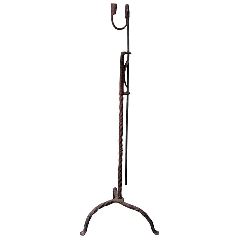

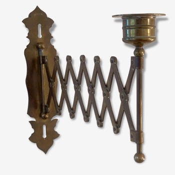

MessagePosté le: 29/11/2017 13:58:10    Sujet du message: chandelier a ? rouelle,porte éclat,ou a chandelle Répondre en citant
Il me semble d'être une partie d'une porte bougie extensible...
Il manque son support trepied at sa douille...

MessagePosté le: 29/11/2017 15:03:21    Sujet du message: chandelier a ? rouelle,porte éclat,ou a chandelle Répondre en citant
Il manque son support trépied et sa douille...
Peut être en Angleterre, et dans ce cas une image est la bienvenue.
En effet en France les chandeliers extensibles ne sont jamais sur pied ou trépied, il faudrait un pied très lourd pour compenser le bras de levier créé lorsque l'on déploie le bras, il sont soit directement fichés dans un mur, soit par un système de gond, un des éléments du gong: l’œil ou l'axe étant fixé dans une poutre, un mur, un piédroit de cheminée ...
Une exception le chandelier d'établi, car le pied étant l'établi, il est suffisamment lourd :
