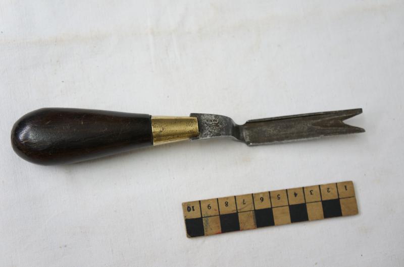

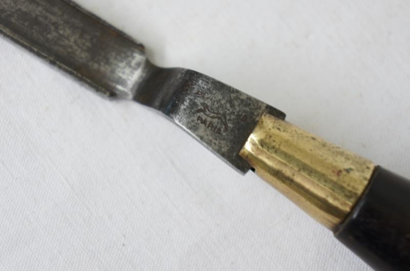

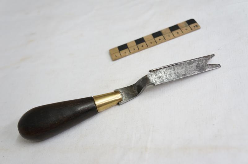

Je pense qu'il s'agit d'une gouge à guide Blanchard (754 sur le tableau Blanchard, mais je ne vois pas à quoi sert cet outil.
Étant donné la distance entre le guide du dessous et la partie tranchante, peut-être pour trancher les points de couture ?
Explication des spécialistes du cuir, SVP. Merci.

Ca sert à chanfreiner les bords d'un ceinture en cuir...
Dit en anglais 'edge shave'
aussi dit dans les États Unis 'skirt shave'

En effet ça ressemble à la gouge à guide de chez Blanchard. A priori, et malheureusement, modifiée avec cette gorge lui donnant une sorte de fonction de pied de biche...
Pour moi cela s'utilise créer une gorge dans le cuir, pour la version sans guide. La version avec guide implique un travail en bord de cuir, donc pour refendre (ou parer) le cuir tout du long afin de pratiquer un rembord.
J'appelle la version sans guide de cet outil "abat-carre français", svp me reprendre si je suis dans l'erreur.

OK, Dams.....donc normalement pas V tranchant, mais une arrête droite.
Donc, je comprends mieux la manière d'utiliser cette gouge comme tu le décris.
Par contre, je ne suis pas d'accord avec ton interprétation Billman, ce n'est pas un abat carre, et il n'y aura pas dans ce cas le guide latéral en dessous.

outil hélas bousillé bidouillé... Dommage... pour en faire un abat-carre géant??!!

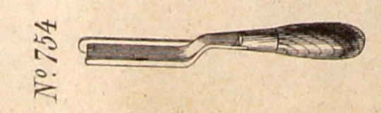

Sur catalogue, nommé ref 754 Gouge à guide :

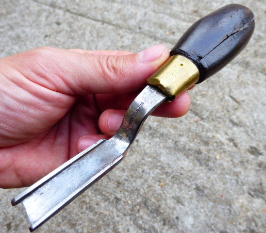

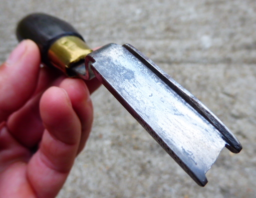

Voici la version entière, vue sur le net en vente il y a longtemps, manche en moins bon état par contre...

Bon, 3,50 € pour un outil bidouillé, la perte n’est pas énorme.
