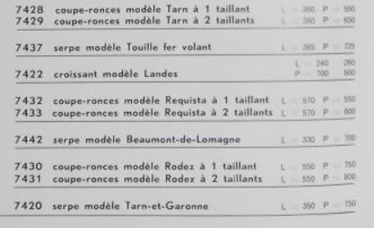

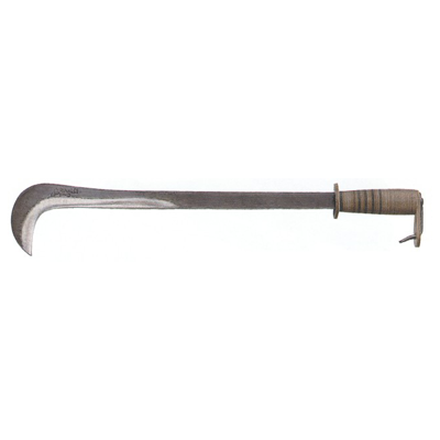

Serpes à débroussailler pyrénéennes de forme sensiblement semblable :
