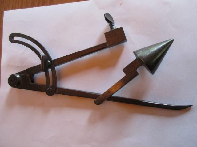

Bonsoir à tous ,
Pouvez-vous me dire à qui et à quoi servait ce compas ? Pourquoi le cône métallique réglable sur la 2ème branche ? Hauteur du compas : 21 cm
Merci pour vos réponses .
Cordialement ,
La main de nos pères
Dominique

peut etre pour tracer un cercle a partir d'un trou.

Mon idée est ......si tu veux changer la grosseur de trou ..tu met le cone dans le trou existant et tu trace avec ta pointe sèche..
Mai dans quel but ? d autre vont peux etre trouver .......SALUT et MERCI

C’est un compas à secteur à morille et pointe sèche. Le cône permet de bien être au centre d’un trou déjà existant.
Il me semble qu’on m’a dit que c’est un compas de tailleur de pierre, mais je n’en suis pas sur du tout. Donc, à vérifier.
Plutôt à mon avis, compas d’horloger comme les autres compas à morille qui ressemble au compas à rondelles.
Voir http://www.forum-outils-anciens.com/t5329-VM-2013.htm?start=1110&q=mori…

Dans le livre "L'esprit du compas" p.329, ce type dans ces dimensions est appelé : compas à tête, ou encore à morille ou à fraise, il est affecté aux métalliers.
Comme dit par la quincaille et JEF, pour tracer à partir du centre d'un trou déjà existant.

Si je peux rajouter une petite idée...
est que le cône amovible qui permet le centrage sur un trou existant ne pourrait pas aider à tracer des cercles concentriques ou une couronne autour du cercle existant à l'aide des deux autres pointes?

Deux autres pointes .....où çà ?
J’ai l’impression que tu fait la même erreur que moi quand j’ai regardé rapidement les photos.
Il n’y a qu’un morillon et une pointe ? ....si je vois bien ?

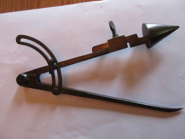

peut-être mais j'ai l'impression que la branche qui comporte un carré et une vis permet de fixer une pointe supplémentaire...
ah non, je viens de revoir, le cône est seulement posé, il ne peut être fixé que dans le carré
Dommage, elle me plaisait bien cette idée de cercles concentriques

De nouveau ......et si le compact servais a trainer .....tout simplement.....
mais le cone a la vertical par rapport a la pointe .............Gilbert
