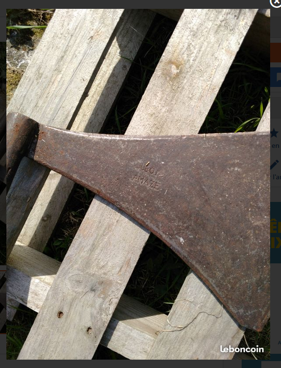

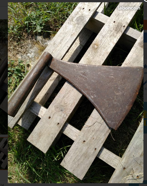

La douille sur le côté pour quel raison hauteur du fer 32cm largeur 23cm
Qui à la réponse Question

Selon toutes vraisemblance, c'est une doloire de charpentier
Je possèdes des modèles similaires et dois reconnaitre que je les trouve plutôt mal équilibrés !!!

 doloire ou hache a blanchir Question

J’ai eu aussi ce modèle de fer de hache en main sans manche, et comme loursenbois, je l’ai trouvé très mal équilibré.
Peut-être pour blanchir.

A vrai dire, je pense que c'est le même outil hache : à blanchir ou doloire de charpentier, pour moi, c'est kif-kif
En France, l'équarrissage à la hache à disparu il y a plus d'un siècle, sa mémoire aussi...
Le sciage à la scie de long à survécu jusqu'entre les 2 guerres, le sciage "mécanique artisanal" subsiste un peu et la mémoire des deux subsiste encore.
Pour les charpentiers, blanchir c'est donner un aspect de surface : au rabot à main, électrique ou à la raboteuse. A ne pas confondre avec corroyer (dégauchir une face, tirer un chant d'équerre etc... 4 faces planes parallèle et d'équerre.)
Si on ramène ça à une bille de bois on est sur de l’équarrissage manuel (et disparu), Si on cherche à donner un aspect de surface ou parfois simplement pour éliminer la terre et les pierres avant sciage, on parlera de blanchiment ou de blanchissage à la hache... la hache à blanchir va survivre au moins dans la mémoire.
Je n'avais jamais entendu parler de doloire, avant le "renouveau" (?!) de l’équarrissage manuel, la doloire et le dolage étant réservé au doleurs ....de douelles.
Le distingo 2 biseaux : hache à blanchir et 1 biseau : doloire est très réducteur et pour tout dire pas très honnête.
Selon les région et les époque on a dolé (équarri) avec des haches à double biseaux pas forcément déportées, on a bien entendu utilisé également de superbes haches déportées à un seul biseau !!
Bref, bien malin ou bien malhonnête celui qui affirme autre chose que son ignorance ou ses doutes à ce sujet.
Cependant tout n'est pas dit, un certain nombre d'expérimentations (sérieuses) d'analyses et de découvertes archéologiques ont grandement fait progressé la compréhension des techniques anciennes, j'espère que les prochaines décennies continueront à nous apporter des éléments de compréhension et de réflexion Pas sur cependant que l'on puisse trancher, si j'ose dire, cette question de sémantique

L'équarissage à la hache est en traine d'une relance dans l' Europe et les États - au Japon ce n'est jamais disparu...
Les haches à blanchir (ou à équarir) peuvent porter un ou deux biseaux, selon le région...
La terme 'doloire' est utilisé dehors de la France pour les haches grandes d'un seul biseau - les haches 'épaule de mouton' et 'aile d'oie' inclus...
à regarder http://www.michaelblank.at/collection-of-edgded-media/ ou http://middenmurk.blogspot.co.uk/2013/03/on-my-obsession-with-things.html
et en français http://justinstorck.free.fr/d/doloire.php
dit en anglais 'hewing'
https://www.youtube.com/watch?v=JpfAkwLZ2hg&t=385s ou https://www.youtube.com/watch?v=N9xmkhBwEC0
