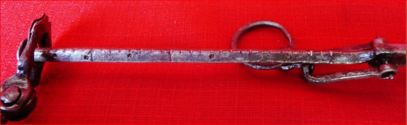

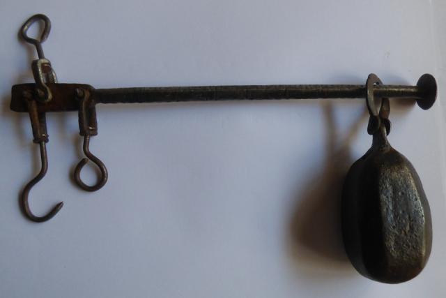

La demande de rico59 à propos d'une très petite balance romaine : http://www.forum-outils-anciens.com/t12513-tr-s-petite-balance-romaine.htm m'a fait m'intéresser lors de ma chine d'hier à une petite balance de ce type qui fait 185 mm de long.
Au nettoyage elle s'est avérée, très oxydée, les couteaux très usés.

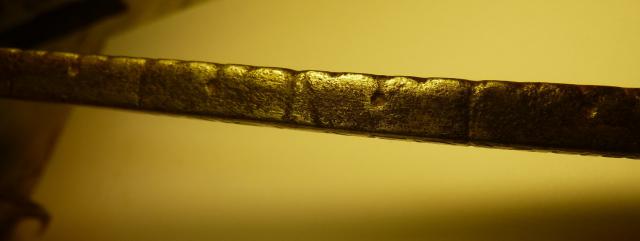

Donc pas question de déposer les couteaux pour un démontage et nettoyage. Pour le démontage j'ai ouvert délicatement par déformation les chapes des anneaux et du crochet, brossage et passivation antirouille. J'en ai profité pour remarquer à l'aide d'une lame de scie à métaux (meulée pour diminuer la voie) les graduations du bras, celles que la corrosion avait quasiment effacé.
Puis j'ai remonté le tout
Aucune marque, aucun chiffre sur l'objet
Ce qui me semble une particularité, le curseur qui supporte le poids semble avoir été équipé d'un couteau évidemment absent, j'en ai refait un dans un bout de lame de scie à métaux.
On remarquera également les 3 couteaux alignés qui font surnommer cette implantation de "balance folle".

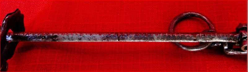

J'ai ensuite fait des mesures sur le bras coté faible
- à 0, le bras n'est pas horizontal, il faut 90gr au crochet; j'en déduis que la pesée doit se faire avec un plateau de 90 gr
- avec un plateau de 90gr, le 1er point après 8 graduations donne 120gr, le trait après 16 nouvelles graduations donne 360gr, le point suivant après 16 nouvelles graduations donne 600gr, et au contact de l'about après 8 nouvelles graduations nous sommes à 720gr
- le coté faible va donc de 0 à 720gr, et les graduations ont une valeur de 15gr
Je n'ai pas encore réalisé les mesures pour le coté fort
J'espère qu'avec ces données DETOUTPARTOUT pourra nous en dire un peu plus sur cette balance
