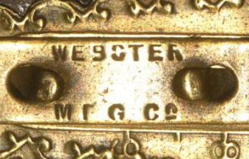

Après une première expérience sur votre site que je venais de découvrir et vos réponses pertinentes sur l'identification et l'usage d'un comparateur, je reviens vers vous avec un objet plus étrange.
Cela fait des années que je le possède et jusqu'à ce jour, personne n'a su me dire à quel usage il peut servir.
C'est une lame triangulaire en métal qui coulisse dans un fourreau composé de deux plaques de cuivre décorées graduées de 1 à 9.
Sur le curseur on peut lire une marque en creux: WESSTER et en dessous M r G C9 ou2.
Longueur déplié 13,2 cm, replié ç cm, largeur maximum 3 cm.
La lame mesure 5,2 cm de hauteur pour une largeur max de 2 cm.
D'avance un grand merci pour vos explications à venir.

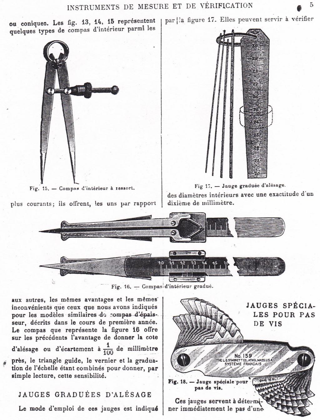

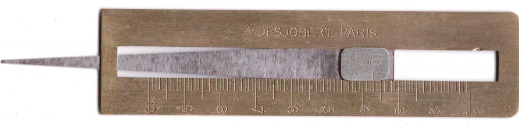

Je possède un objet un peu semblable, mais moins fantaisie, c'est une jauge ou compas d'épaisseur. Avec celui-ci on peut mesurer avec précision le diamètre d'un trou circulaire.
Pour s'en servir, il suffit de positionner l'ustensile, côté pointe, contre le trou à mesurer, ensuite faire glisser la pointe triangulaire dans le trou jusqu'à ce qu'elle soit en contact des deux bords du trou. Il ne reste plus qu'à lire le résultat en face l'index qui est sur la lame triangulaire.
Ici on trouve entre 3,7 et 3,8 mm
Voici un autre exemple du même type d'instrument avec un vernier.
