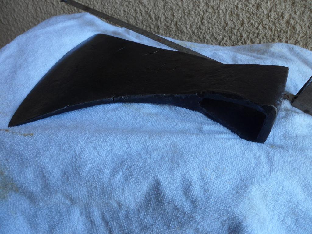

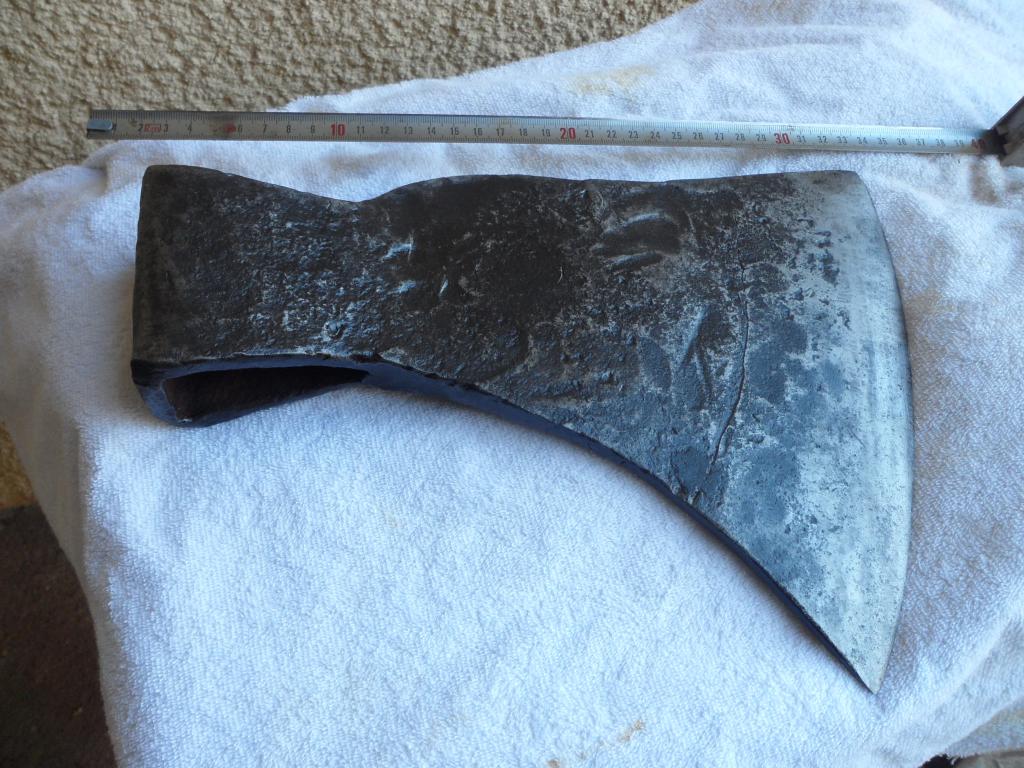

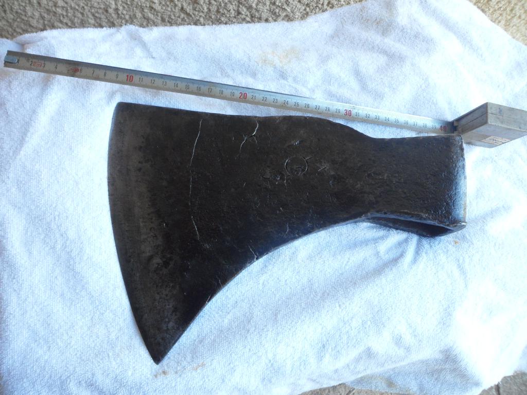

bonjour à vous tous,
Je vous présente ce fer de hache assez imposant, qui m'a choqué par ses dimensions
et qui surtout, une fois de plus, m'a permis de voir nos anciens d'une autre façon; à savoir
de véritables forces de la nature !!!
en acier forgé, pas d'estampille, un petit cercle; peut-être la marque du forgeron.
longueur de la panne 30 cm
le tranchant 24 cm
emmanchement triangulaire 4 cm de base sur 7 cm de côté, profondeur 8 cm
poids 3,360 kg
Récupérée dans le VAR.
Je suppose hache de bûcheron, je suis preneur d'informations supplémentaires.
merci pour vos réponses

C'est effectivement une hache imposante .
Nous y voyons des traces de son vécu et elle a dû être rechargée à la forge pour compenser son usure ?
Mais je distingue la forme d'une hache plus courte d'un tiers ce qui me ferait penser que le propriétaire n'avait pas la hache qui lui convenait et qu'il l'aurait fait rallonger d'un tiers .

MessagePosté le: 27/10/2017 08:28:36    Sujet du message: hache énorme Répondre en citant
Je ne pense pas que ce soit un allongement : la trace que l'on voit est le trait de soudure à chaud entre la partie en acier doux et la partie aciérée plus dure du tranchant.
Cette hache a pu être allongée, mais il est fort possible qu'elle soit comme cela d'origine.
Ce n'est pas une hache manufacturée, mais forgée.

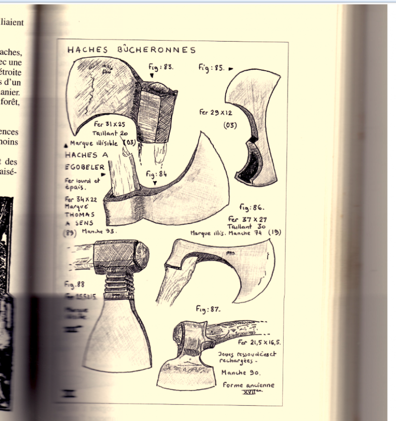

Messages: 4 870
MessagePosté le: 27/10/2017 13:14:31    Sujet du message: hache énorme Répondre en citant
Elle ressemble fort à celle que décrit Daniel BOUCARD in "Les haches " fig 84
comme hache bucheronne à égobeler c à d. entailler la base de l'arbre appelée jambonneau

MessagePosté le: 27/10/2017 14:19:23    Sujet du message: hache énorme Répondre en citant
ce serait sympa d'avoir la copie de la page 84 de BOUCARD
merci

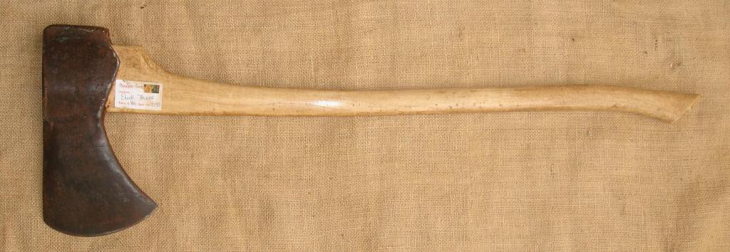

Messages: 9 930
MessagePosté le: 27/10/2017 15:46:01    Sujet du message: hache énorme Répondre en citant
Sa forme et sa taille est comme celles anglais dit 'felling axe' c'est à dire une hache d'abattage (une cognée)...
Celle (ci-dessous) de 7lb (3.2kg) est une des plus courantes en Angleterre...
Cette forme était disponible de 4lb à 10lb (1.8kg à 4.5kg)

merci pour vos réponses et surtout pour les figures 83 et 84
qui semblent confirmer la hache à égobeler
Messages: 713
MessagePosté le: 01/11/2017 21:43:14    Sujet du message: hache énorme Répondre en citant
Pas certain que ce soit une hache à égobeler, même si cette forme se décline en plusieurs tailles La tienne étant deux fois "plus grande", cela fait huit fois plus lourde. (Pour des tres grosses branches ?!!)
Je pencherais plutôt pour une cognée (hache à abattre)
