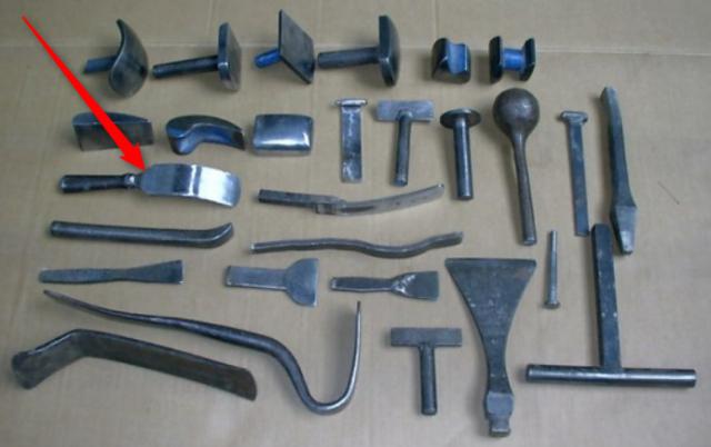

Ca peut etre un outil de carrossier.

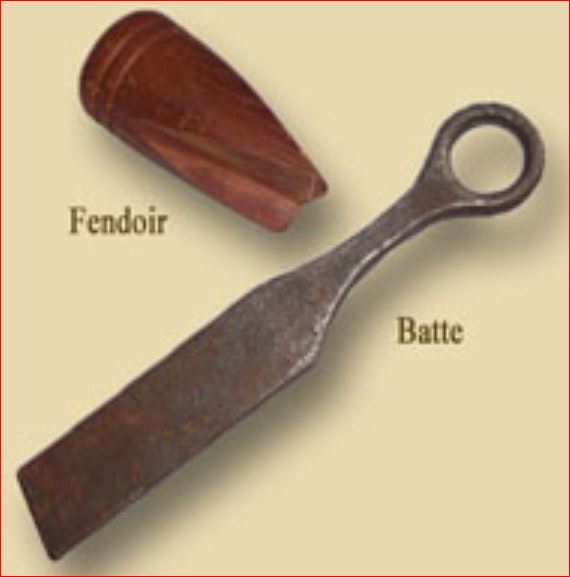

C'est pour moi comme dit par Fer, un outil de carrossier :
La batte de vannier et plate, et généralement l'extrémité de la poignée possède un anneau qui sert à redresser ou à galber les brins :

Je crois qu'on appelle cet outil une "cuillère de carrossier"
Exemple chez SAM: https://www.amazon.fr/Sam-outillage-95-44A-Cuillère-carrossier/dp/B008ESV0M…

D Boucard, si j’ai bien compris, distingue deux parties dans cet outil :
- l’oeil qui a la fonction de redresseur ou redressoir de vannier p 593 du dico.
- la partie rectangulaire qui est la batte de vannier ou clé décrassage p 60
Donc outil double fonction

Bonsoir, Je crois qu'on appelle cet outil une "cuillère de carrossier"[/url]
Je suis d'accord = le même en Angleterre - dit 'panel beater's spoon' (body-shop spoon dans les États Unis)
