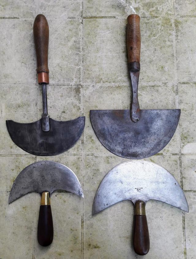

Je souhaite depuis longtemps lancer une discussion autour du coupe chaume qui est souvent confondu avec le couteau à pied.
Avant tout voici une photo pour comparer les 2.
J'ai tout de même voulu faire quelques recherches pour en savoir plus sur ce coupe chaume. J'ai été assez surpris de constaté que finalement on ne trouve pas grand chose sur le net.
Le sujet avait été abordé ici : http://www.forum-outils-anciens.com/t5903-Outil-definir.htm. Le post s'est terminé en indiquant que l'outil à identifié était présenté comme étant un outil de chaumier d'après M. Boucard dans un de ses bouquins. Nous savons que M. Boucard s'est parfois trompé.
À la MOPO à Troyes, la vitrine des outils de bourrelier contient 2 de ces couteaux, voir la photo suivante. Nous savons que La MOPO s'est parfois trompée, elle aussi.
Nous savons bien que certains outils voyaient leur usage détourné car moins onéreux pour l'artisan ou parce qu'il avait ça sous la main. Si ce couteau est bien outil de chaumier, il n'est donc pas improbable de le trouver chez un bourrelier et inversement. Je note toutefois qu'une telle longueur de manche pour un couteau destiné au cuir me paraît peu pratique.
Afin d'éclaircir tout cela, j'aimerai tout de même savoir si certains d'entre-vous possède des catalogues montrant que ces couteaux sont bien des outils de chaumier.
Au plaisir de discuter de tout cela avec vous.

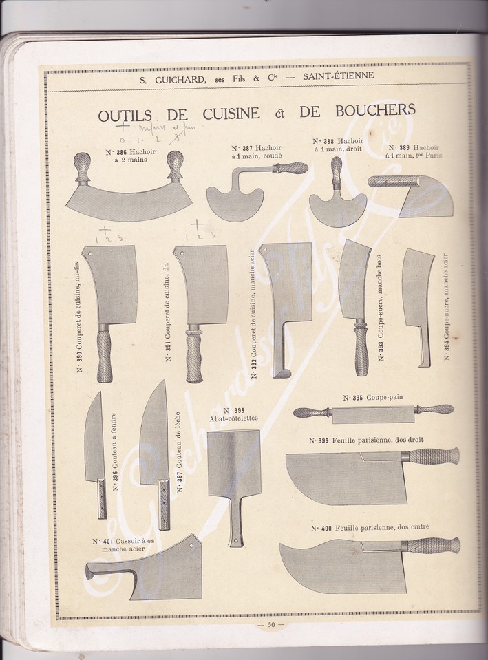

Merci jacqumul, même si cela ajoute encore un peu de confusion :
388 hachoir une main qui peut être confondu avec le couteau à pied ou le coupe chaume
Je note aussi :
- 389 hachoir une main que notre connaissance commune collectionneur d'outils agraires désigne comme coupe betteraves (idem dans un bouquin sur les outils de jardin)
- 387 hachoir une main qui se confond aussi avec un couteau à pied et un coupe fromage
Voir : http://www.forum-outils-anciens.com/t9789-Couteau-demi-lune.htm?q=coupe fro…
Planche intéressante Okay

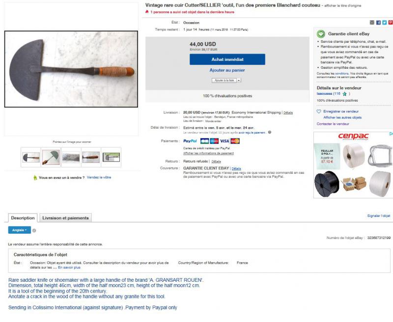

1 an + tard... et évidemment y'en a un qui reprend l'article et "TA" photo Jef!!! Voir l'annonce eBay:
https://www.ebay.fr/itm/RARE-Vintage-Leather-Cutter-Saddlers-Tool-One-of-th…
J'ai averti le vendeur qui en + en rajoute une couche en disant "Vintage rare cuir Cutter/SELLIER 'outil, l'un des premiers Blanchard couteau" Laughing

Very Happy Le vendeur vient de me répondre merci, qu'il va corriger...ouf.
Il a peut-être chopé ta photo ailleurs? si c'est bien ta photo et pas celle d'un autre...
Posts: 10,750
PostPosted: 09/03/2019 22:28:19    Post subject: Discussion : coupe chaume vs couteau à pied Reply with quote
C’est bien la photo que j’ai postée. Reconnaissable car j’ai effacé une zone en bas à droite.
Photo récupérée sur le forum probablement.
