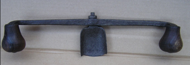

Taille à 45° très malcommode , qui peut être son utilisateur ?

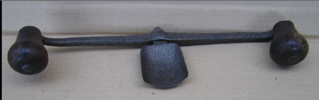

 Galochier ?....Ma vue baisse, je me trompe ou le convexe est au dessus sur la première photo ?...Et en dessous sur la deuxième?...
 Auquel cas un demi-tour serait judicieux ?
Messages: 4 626
MessagePosté le: 19/10/2017 18:12:52    Sujet du message: PLANE-GOUGE de 50 Répondre en citant
Les photos sont prises du même côté ,la gouge est dans le plan des poignées .
Galochier pour quelle partie de la chaussure ? la semelle ?
La gouge est fine et ressemble à la talonnière pour l'intérieur du sabot .

une vu du fer de profil svp Wink
et les dimensions

 Oui, avec les lunettes, ça va mieux! photos du même côté,  à plat et debout !
 Oui, je pensais à une "talonnière" pour ce type de galoches, qui servirait non pas pour l'extérieur, mais pour l'intérieur de la semelle,
 le devant principalement....
 Yves, tu dis: la talonnière pour l'intérieur du sabot...J'ai toujours cru que c'était pour l'extérieur?...

Oui, la talonnière du sabotier arrondit l'extérieur du talon.
