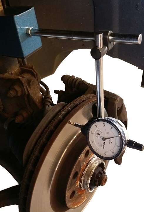

Pour mesurer la balance d'une objet rond, par example ici une disque de frein. On met en contact la tige et tourne le cadran a zero. En tournant la disque on voit si il y a des mouvement a gauche ou a droite.   Glashutte est une marque de montres mais auss le nom d'une ville

Pour être utilisé il est nécessaire de posséder un support propre au type de mesure à réaliser, dans l'exemple montré par Fer de mesure de la valeur du voile d'un disque de frein, c'est un support magnétique qui est utilisé le même qui servira pour faire des contrôles de planéité par exemple sur un "marbre" d'atelier.
Tu trouveras différents type de supports là: https://www.google.fr/search?hl=fr&biw=1455&bih=699&tbm=isch&am…
Dans leur outillage spécifique à la réparation automobile par exemple, les constructeurs ont des supports qui leur sont propres pour correspondre aux méthodes d'intervention et de contrôles qu'ils préconisent.
