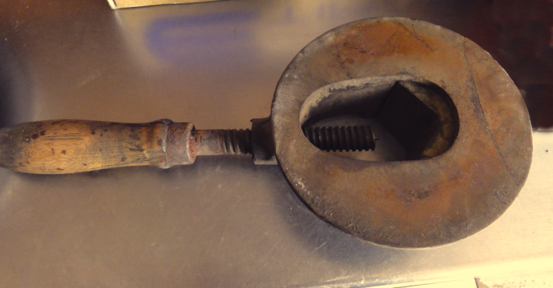

Je ne possède pas les objets !
Le 1er:rabot de charron mais l'autre outil va avec (parait il) mais pourquoi faire ?
Merci pour les réponses

MessagePosté le: 11/10/2017 18:13:43    Sujet du message: Rabot de charron Répondre en citant
Ratiau, si tu ne sais pas quoi faire avec le 2ème outil, tu me l'envoies. À moi, il manque Wink

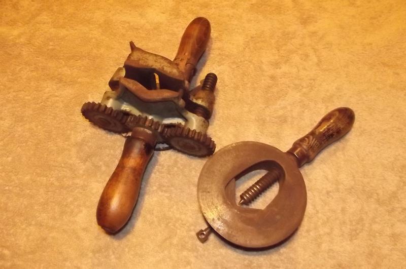

MessagePosté le: 11/10/2017 18:29:38    Sujet du message: Rabot de charron Répondre en citant
J'ai leurs jumeaux ...Contrairement à JEF, j'accepte les deux...Ils sont indissociables !!!
PS: le deuxième est la presse à rais qui donne l'inclinaison au tenon et sert de buttée à la brocheuse .
On fixe la presse sur le rai, on règle l'inclinaison...Et roule ma poule avec la brocheuse.
Sur ce petit film, quand le "charron" fixe les rais sur le moyeu, on voit bien l'angle entre la broche et le rai.
https://www.youtube.com/watch?v=zVZafvAxdVI

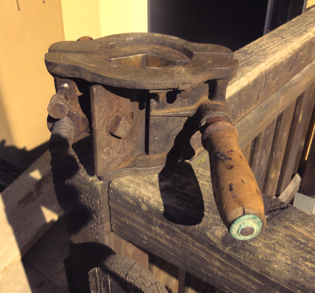

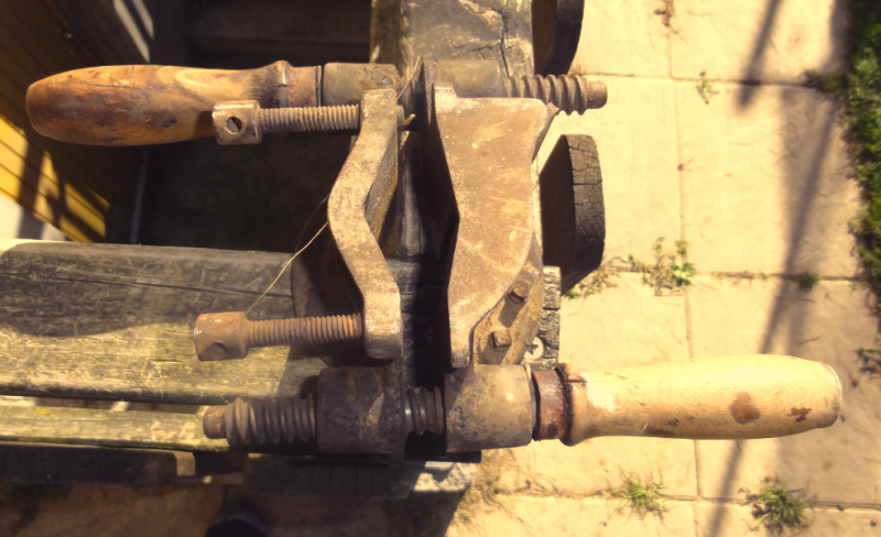

Oui, tu as tout à fait raison, kikeli, il me faut les deux, ils sont indissociables !! ....bien que mon rabot a l'air identique à celui présenté par ratiau. Il faudrait une photo du côté opposé pour m'en assurer.

Messages: 1 755
MessagePosté le: 11/10/2017 20:50:25    Sujet du message: Rabot de charron Répondre en citant
Pas les mêmes, brocheuse à engrenages chez moi, fabrication allemande je crois avoir vu ça sur le site ARCOMA.

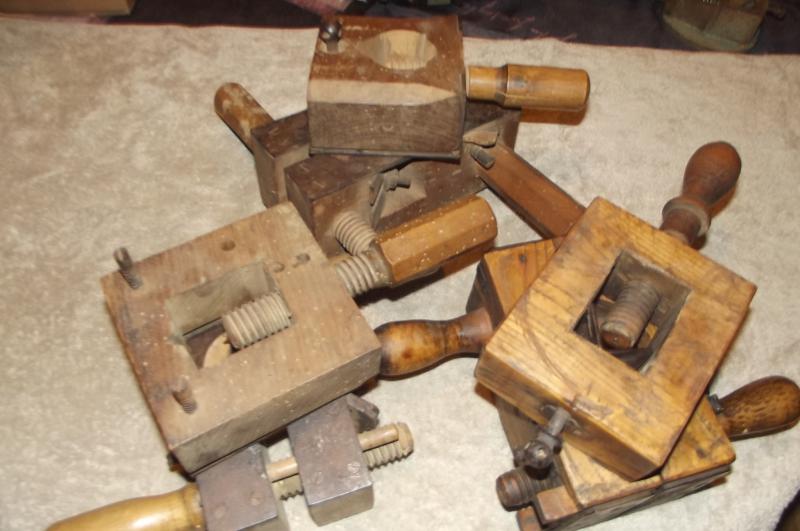

Pas de marque, juste 2 numéros : 1275 sur la brocheuse et 1268 sur la presse. Sur les presses en bois, deux types de réglages:
Par plaquette sur charnières ou par un V
JEF, je plaisante ! Je pense que l'on peut très bien utiliser la presse métallique avec la brocheuse bois

JEF il suffit de demander  Wink
2 photos de côté
