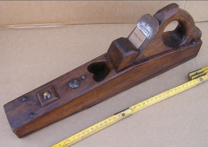

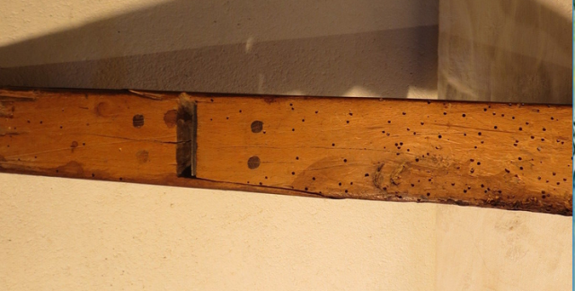

Longueur 45 cm. au profil ROUBO :
FER ANCIEN marqué : H.NOLL+G & C

MessagePosté le: 08/10/2017 07:13:29    Sujet du message: MINI-VARLOPE MONOXYLE Répondre en citant
Pas de contre fer ?

Comme vous le savez DTPT, je ne suis pas passionné par des rabots mais il faut avouer que qu'il est beau !!

MessagePosté le: 08/10/2017 13:04:02    Sujet du message: MINI-VARLOPE MONOXYLE Répondre en citant
 Belle bête !   Okay ... Les petites vis traversent-elles le fût pour tenir la semelle ?....

à LOURSENBOIS: pas de contre-fer mais possible , vu la taille du coin , qu'elle ait pu en être équipée .
Le fer actuel , ancien , serait bien est une n/ème monte réadaptée à la largeur de la lumière .
D'autre part , un fer arrondi dans cet outil de 6 cm.la qualifierait de riflard ...
à BIDOUDOG : MICHAEL , c'est une dame >>> " ...qu'elle est belle !!! " .
Pour les rabots , prudence , in french never say " FONTAINE JE NE BOIRAIS JAMAIS DE TON EAU "
à KIKELI :exact 5 au total plus 4 chevilles par en dessous sur une semelle qui fait 15 mm à l'arrière et 10 à l'avant , des kilomètres de copeaux à son actif .

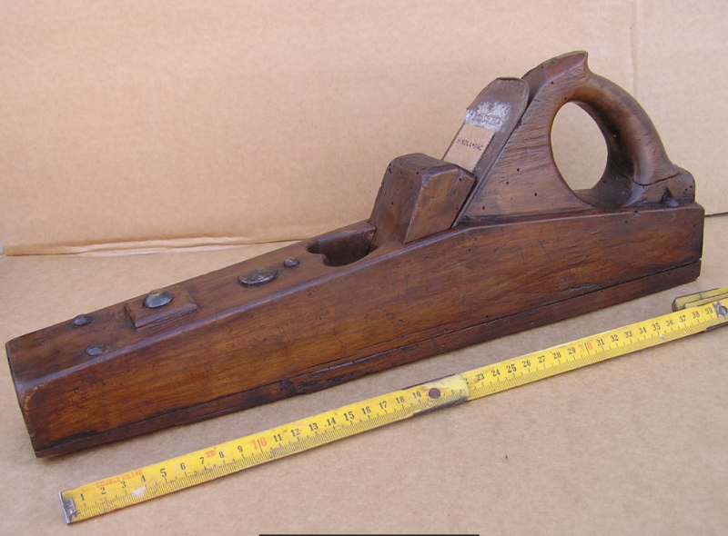

MessagePosté le: 08/10/2017 22:34:06    Sujet du message: MINI-VARLOPE MONOXYLE Répondre en citant
Jolie en effet !
C'est intriguant, ces deux points de frappe... Pourquoi deux ?

Messages: 4 993
MessagePosté le: 09/10/2017 07:55:43    Sujet du message: MINI-VARLOPE MONOXYLE Répondre en citant

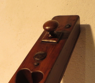

Pas deux , le clou de tapissier remplace un bouton de tiroir inapproprié et fragile :
La semelle chevillée :

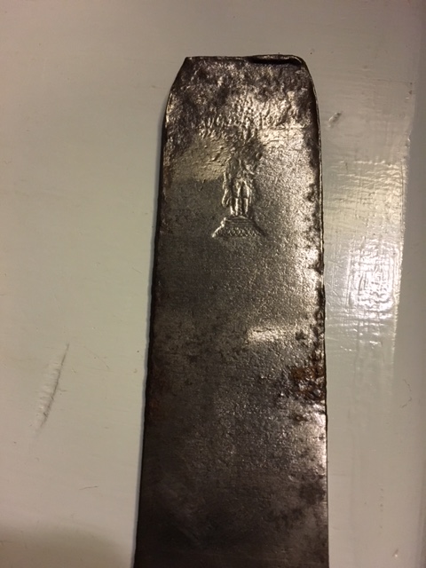

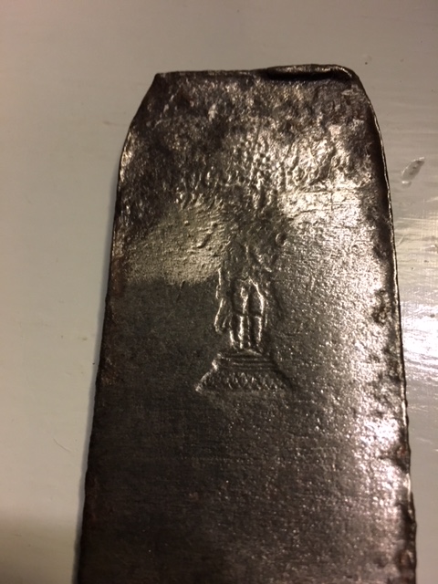

J’essai d’aimer les rabots mais ce n’est pas facile, j’en ai même acheté quelques-uns mais ça ne marche pas, je n’arrive pas à accrocher. Ayant dit cela j’ai trouvé ce fer dans un des rabots que j’ai acheté, quelqu’un peut-il l’identifier ?

Pour participer malgré tout
On pourrait imaginer qu'il s'agisse d'un fer Napoléon mais trop d'indices ne le confirment pas .
Si on consulte la listes fers Napoléon connus on ne trouve pas celui là .
seul le bas du personnage est a peu près net et la silhouette tourne vers la droite contrairement aux autres
le socle sous les pieds ne parait pas connu non plus .
Enfin la marque Coulaux représentée par deux coq pourrait avec beaucoup d'imagination être là sous la rouille.
Si quelqu'un d'autre a une idée .

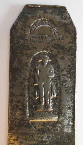

Ça ressemble assez au Napoléon de Peugeot, une version sans le cartouche semble-t-il.
L'effigie est inspirée par la statue de l'Empereur qui se trouvait en haut de la colonne Vendôme, le "socle" de la statue étant en fait le sommet de la colonne, qui est décoré d'espèces d'écailles. C'est la première fois que je vois sur un fer la déco en écailles qui orne effectivement la colonne parisienne, ceux que je connais sont trop usés. De même pour les boulets de canons (?) qui sont aux pieds de la statue, on les devine sur le fer de Bidoudog.
La statue qui a servi de modèle est maintenant aux Invalides, j'y joint un fer où on voit la totalité du marquage, bien abîmé :
