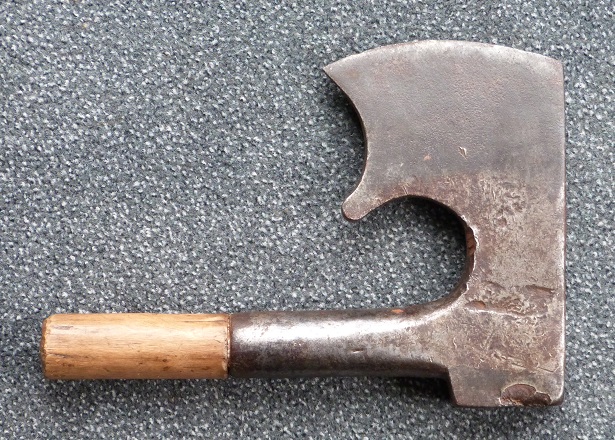

bonjour à tous.
Certains d'entres vous l'ont certainement vu sur ebay, je suis l'heureux acquéreur de ce hachereau qui était d'ailleurs
présenté comme une hache à bucher.
Je suis ravi de cet achat mais j'aimerais votre avis quant à sa datation.
Pour moi il est 18ème... voire début 19ème.
A noter : aucune marque ni inscription
Merci
Thierry

Bonjour je dirai simplement Hachereau a dégrossir de sabotier ..
je dirai aussi peux etre utilisé par plusieurs profession ......voir tonnelier ......
je dirai aussi ...il a subi une transformation personnalisée .......

merci coudray pour tes observations précises.
et concernant la datation ?

MessagePosté le: 05/10/2017 18:51:46    Sujet du message: hachereau de tonnelier Répondre en citant
pour moi il n'a pas du servir a un sabotier Wink
les dimensions pourrait nous aider Question
je penche plus pour un  hachereau de tonnelier
il me semble qu'il y a de très jolis  hachereau qui ont était fait au début du vingtième Rolling Eyes

MessagePosté le: 05/10/2017 19:01:03    Sujet du message: hachereau de tonnelier Répondre en citant
longueur avec le manche : 24 cm
longueur du fer : 17 cm
taillant : 12 cm

bonsoir maintenant .....j ai comparé avec les 5 que j ai .....
je redit outil qui a été rectifié ......a l origine devait servir a tonnelier ou sabotier
Année de naissance 1900 .... plus l outil a travaillé ...plus il est usé
tu verra ..c est pareil pour toi

MessagePosté le: 05/10/2017 21:06:33    Sujet du message: hachereau de tonnelier Répondre en citant
Je penche plus pour un hachereau de tonnelier un peu fantaisiste (outil "presque de prestige") mais de bonne facture et qui doit remarquablement bien fonctionner
Pour la date, je pense plus vers le 1er quart du XXeme siècle.
Une belle acquisition en tout cas Okay (je peux être beau joueur Mr. Green )

Je penses aussi plus une hache de sabotier (ou galochier) qu'une hache de tonnelier... comme Bret 256

comme Bret 256 Question
je ne trouve aucune ressemblance  Question
rappel des dimension
taillant : 12 cm
petit pour ébaucher des sabots

Je pense que Billman a interverti deux chiffres et parlait de la hache de galochiers 265 qui mise a part la partie basse du fer (retaillée?) y ressemble grandement.

les hache de sabotier n’ont pas de côté "marteaux"
google( hachereau de tonnelier)
devrez vous convaincre

En tout état de cause, tonnelier ou sabotier, étant donné le renfort entre la douille et la planche, cette hache n'est ni une production BRET ou TOUCY.
La planche des hachereaux de tonnelier est souvent cintrée, ce qui n'est pas. Mais, j'ai quand même du mal à y voir une hache de sabotier.
Donc, +1 avec loursenbois.
