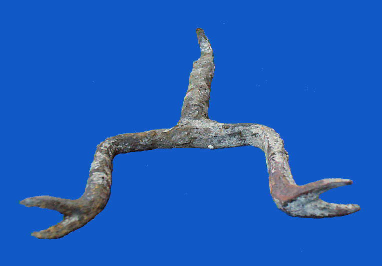

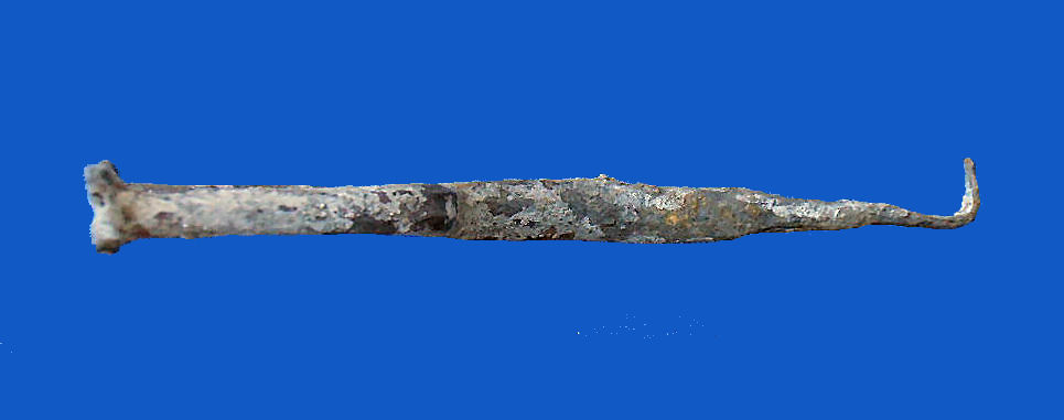

bonjour à tous
voici un objet en fer trouvé dans l'épave d'un bateau médiéval.
ça ne me dit rien.
quelqu'un a-t-il une idée ?
échelle de 5 cm.

PostPosted: 26/09/2017 21:58:43    Post subject: identification : outil, pièce de mobilier, ... ? Reply with quote
bonsoir,
une dame de nage fixée en bas dans le bastingage (partie pliée) et en haut deux petites fourches pour fixer le cordage qui empêche la rame de sortir ?

PostPosted: 26/09/2017 23:02:15    Post subject: identification : outil, pièce de mobilier, ... ? Reply with quote
bonne idée
j'avais aussi pensé à ça, c'est plausible
néanmoins ça me paraît frêle pour une dame de nage
la fourche ferait l'affaire mais le crochet serait peu fonctionnel
par ailleurs il faudrait une face d'appui sous la fourche sinon ses deux bras auraient tôt fait de bouffer le bois
comme ça
et s'il y avait un appui métallique sur le bateau, le métal serait marqué sous la fourche
il y avait aussi ça
le fer est cher au moyen age

PostPosted: 27/09/2017 00:00:19    Post subject: identification : outil, pièce de mobilier, ... ? Reply with quote
... ou support d'arquebuse, canon à main ou autre couleuvrine si l'embarcation était militaire.
