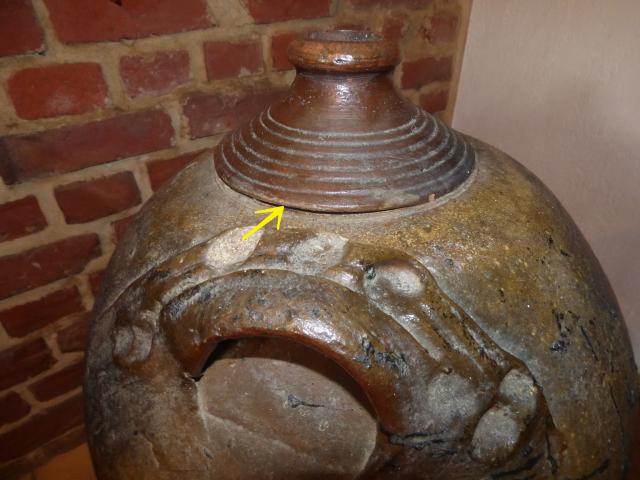

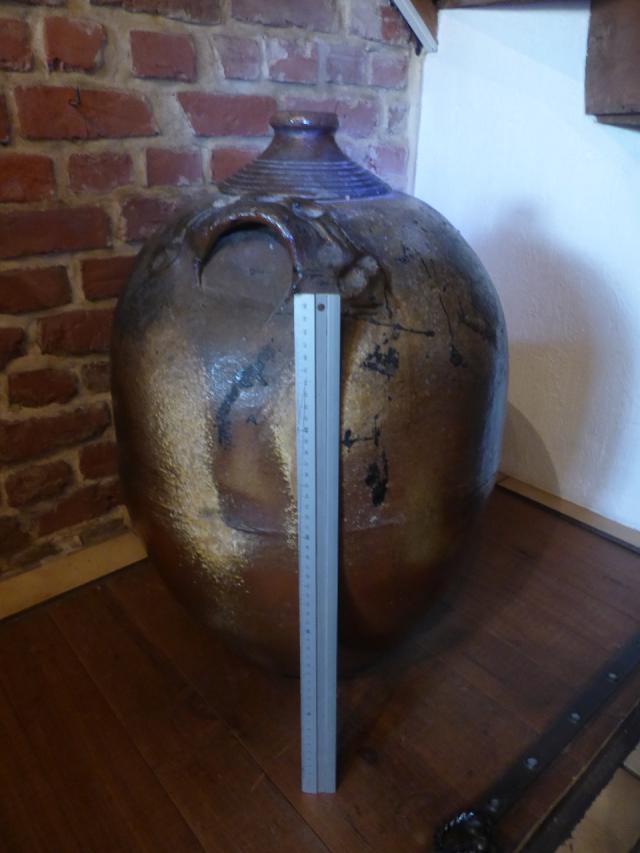

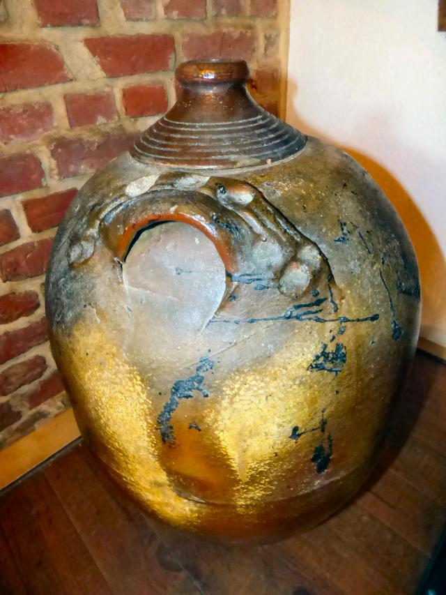

Bonjour à toutes & à tous,
Entre art populaire et industrialisation, voici un très bel et imposant objet. Il s'agit d'une jarre
en terre cuite, fabriquée à la main ou en partie à la main. Très lourde, elle fait 70 cm de haut et
43cm de Ø maxi, le bouchon en liège est tombé à l’intérieur. Les nuances de couleurs sont vraiment
très harmonieuses. Elle servait à transporter l'eau de javel ou l'acide chlorhydrique, ou sulfurique
de chez le fabricant jusqu'au fabricant de batteries par exemple (explications données par le vendeur
qui a travaillé chez le fabricant de produits corrosifs d’où la jarre vient)
Malheureusement, un manche s'est décollé, ce qui a permis du coup sa réforme, par soucis de sécurité.
J'ai forcé légèrement les couleurs de deux dernières photos pour donner le rendu de ma découverte ce matin, au soleil !

MessagePosté le: 23/09/2017 21:41:02    Sujet du message: Jarre pour Hypochlorite de sodium en solution aqueuse. Répondre en citant
Terre cuite ou grès ?
Je pense, grès…
Messages: 9 238
MessagePosté le: 23/09/2017 21:49:40    Sujet du message: Jarre pour Hypochlorite de sodium en solution aqueuse. Répondre en citant
Oui ça ne peut être que du grès, c.a.d. cuisson à plus de 1250° d'une argile fortement chargée en silice qui à cette température va se vitrifier à cœur et rendre la poterie totalement étanche alors que la terre cuite, cuisson entre 800 et 900° n'est pas étanche ce qui nécessite pour la rendre étanche un émaillage.
L'aspect de brillant qui apparaît sur les photo laisse même penser que c'est un grès au sel, c.ad. qu'en fin de cuisson on va jeter du sel sur les poteries dans le four pour créer en surface une mince couche de verni transparent, qui va donner d'une part une qualité esthétique, et d'autre part une facilité d'entretient.

Messages: 1 428
MessagePosté le: 24/09/2017 14:28:07    Sujet du message: Jarre pour Hypochlorite de sodium en solution aqueuse. Répondre en citant
oui, bien sur, c'est du grès ...

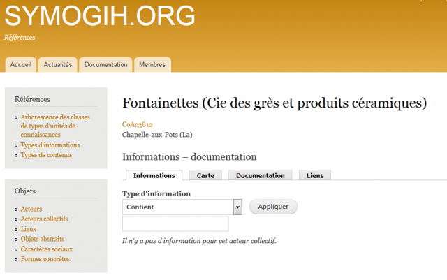

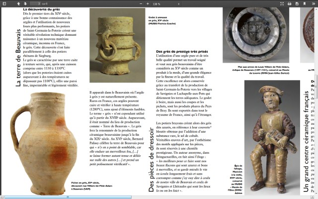

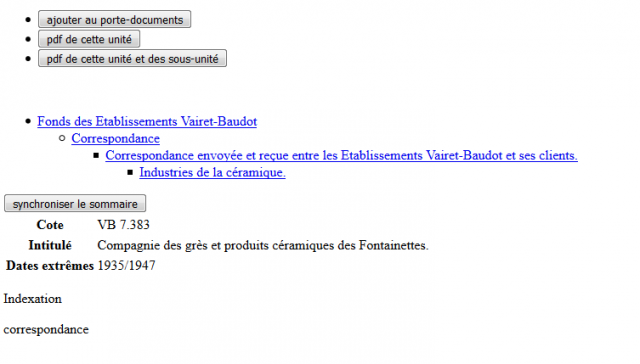

Messages: 1 428
MessagePosté le: 25/09/2017 12:46:15    Sujet du message: Jarre pour Hypochlorite de sodium en solution aqueuse. Répondre en citant
En passant un petit coup d'éponge j'ai "découvert" la toute petite estampille du fabricant :
"Compagnie des Grès des Fontainettes" lieux dit situé à quelques 200m au sud de Lachapelle-aux-Pots,
il s'agit donc d'un grès du Beauvaisis.
_____________________________________________________________________________________
Grès au sel de plomb :
https://culture.beauvais.fr/uploads/file/Plaquette VPAH Laissez vous conter…
Vitrification de l'argile seule sans apport :
à bientôt !

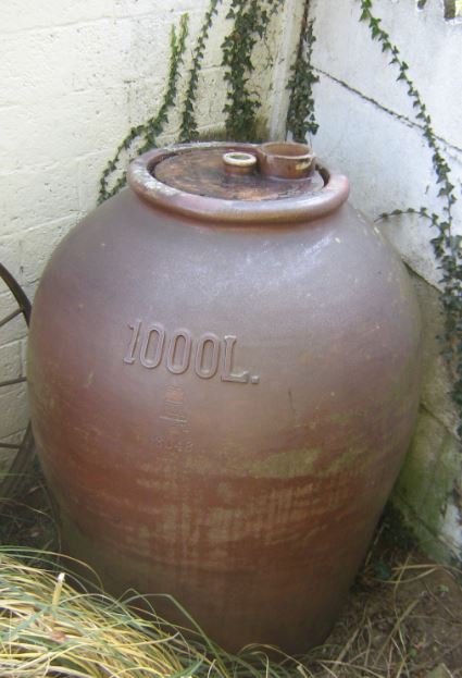

bonjour,  grande jarre en grès  récupérée dans une usine fabriquant de l'engrais .

Un volume de 1000 litres, ça par exemple!!!
Une idée du poids de cette jarre?
Mais c'est surtout la difficulté du tournage qui m'inspire le plus grand respect. La masse de terre doit être énorme et c'est sans compter avec la masse du volant ou des volants d'inertie.
Il a existé un système à deux volants…
On comprend aussi pourquoi les familles de ces potiers usés par ce labeur acharné, se pressent d'oublier une histoire encore récente. (début du XXe)
Autour de Malicorne, je n'ai jamais retrouvé de ces grandes jarres de grès qui,  par le chemin de fer, sont parties vers les centres de l'industrie chimique.

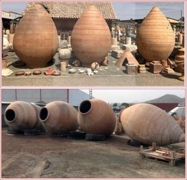

Messages: 9 238
MessagePosté le: 25/09/2017 23:16:20    Sujet du message: Tinaja - jarre espagnole - Répondre en citant
Si le cœur vous en dit, chez les brocanteurs en Espagne on peut en trouver de très grandes, ci-dessous : autour de 2,5 m de haut 1600€, 3 m 1800€, 3,5 m 2100€, j'ai pas calculé le volume, mais ça fait plus!
Messages: 11 162
MessagePosté le: 26/09/2017 01:56:45    Sujet du message: Jarre pour Hypochlorite de sodium en solution aqueuse. Répondre en citant
...si j'ai bonne souvenance, ce type de jarre n'est pas tourné !
Ses parois sont constituées de l'accumulation de "boudins" préparés par les aides et posés et mis en forme par le "tourneur" (celui qui tourne autour de la jarre avec 2 gabarits (intérieur et extérieur ) qui lui servent à lisser et à intégrer les derniers boudins avec l'ensemble à grand renfort de trempage des gabarits dans de l'eau...
Ce n'est pas donné à tout le monde de réussir de telles pièces ...
Messages: 1 428
MessagePosté le: 26/09/2017 09:48:40    Sujet du message: Jarre pour Hypochlorite de sodium en solution aqueuse. Répondre en citant
bonjour,
elles sont enterrées pour être utilisées ?

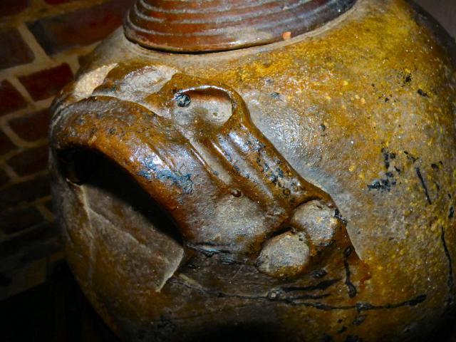

Sur la mienne (celle du sujet) un détail intéressant : la partie " goulot" est rajoutée
et pas tournée ou moulée avec le reste. On voit des traces circulaires sur le corps
qui indiquent que le goulot déjà dur a été "rentré" en force en le tournant d'un 8ème
de tour, à droite, à gauche etc ... d'un coté du goulot on peut rentrer une lame de couteau
sur quelques mm.
sans doute ces goulots sont fabriqués moulés à part et collés à la barbotine sur les corps en même temps
que les poignées.
Messages: 7 666
MessagePosté le: 26/09/2017 12:42:26    Sujet du message: Jarre pour Hypochlorite de sodium en solution aqueuse. Répondre en citant
… "sans doute ces goulots sont fabriqués moulés à part et collés à la barbotine sur les corps en même temps que les poignées."
Les goulots sont tournés , mis au séchage jusqu'à la consistance appelée "cuir" et collés à la barbotine sur une surface qui a été griffée avec une pointe, par une employée, "la racheveuse" qui s'occupe également des anses.
Le coup d'œil consiste à voir quand la pièce et son goulot sont au degré de séchage adéquat.
Selon le diamètre du goulot, un doigt, une main, ou un outil servent à lisser le joint intérieur.
C'est un ancien potier de Malicorne (un des derniers) qui raconte de tels souvenirs.
Messages: 9 238
MessagePosté le: 26/09/2017 14:12:51    Sujet du message: Jarre pour Hypochlorite de sodium en solution aqueuse. Répondre en citant
A regarder les images, je ne pense pas que la partie "goulot " de la poterie ait pu être posée avant cuisson, compte tenu d'une part du joint existant :"d'un coté du goulot on peut rentrer une lame de couteau sur quelques mm", et d'autre part de la différence de couleur et de surface avec le reste de la jarre qui fait penser à des fournées différentes voire des argiles différentes.
Pour moi c'est un "collage" de deux tessons cuits séparément.
Messages: 7 666
MessagePosté le: 26/09/2017 19:03:08    Sujet du message: Jarre pour Hypochlorite de sodium en solution aqueuse. Répondre en citant
Il n'y a pas de colle en poterie… la barbotine, argile diluée à 50% dans de l'eau, doit passer au four pour donner la solidité attendue.
Quant aux colorations différentes, la cuisson bois à grand feu génère de telles variations, souvent liées à la position des pièces dans le four, plus ou moins près des passages de flammes et des gaz brulants.
Par contre un collage raté, ça arrive… Si l'étanchéité et la solidité paraissent suffisantes la pièce ne sera pas cassée mais vendue éventuellement avec un rabais.
