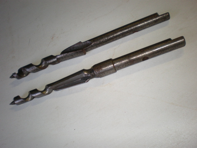

mèches pour ?
Messages: 5 058
MessagePosté le: 21/09/2017 18:47:58    Sujet du message: mèches pour ? Répondre en citant
longueur 27 cm
diamètre de perçage 15 et 18 mm
dans du bois
mais pour quel utilisation  Question
quel machine  Question

Un usage specifique - comme pour un chaisier industriel - e.g. pour un tenon conique
alebo95
Inscrit le: 09 Déc 2009
Messages: 271
MessagePosté le: 13/10/2017 19:51:14    Sujet du message: mèches pour ? Répondre en citant

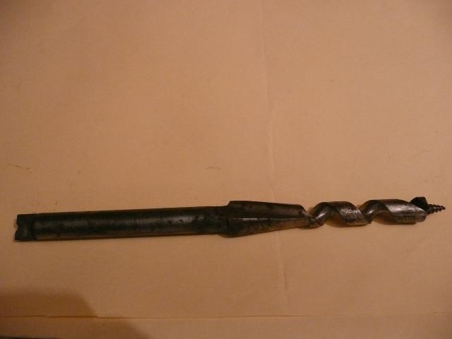

Ce sont des mèches-alésoirs pour traverses de chemin de fer  (du moins ça y ressemble)
Voir le lien:
http://www.bonnetfils.com/fr/meches-traverses/78-meche-alesoir-spire-unique…

Je pensais pour les manches de serpes ?

MessagePosté le: 13/10/2017 20:13:26    Sujet du message: mèches pour ? Répondre en citant
parait court pour  traverses de chemin de fer
et surprenant qu'il y est une "vis" en bout comme pour une mèche de  vilebrequin
si elles sont monter sur des machines Question
Messages: 852
MessagePosté le: 13/10/2017 20:37:52    Sujet du message: mèches pour ? Répondre en citant
Pour visser des tirefond dans du bois dur, on avait coutume de faire "deux avant trous" ou plus précisément un avant trou avec deux mêches de diamètre différent.
Le plus grand diamètre étant à la cote de la partie non "filetée" du tire fond.
Sans cette précaution, il est probable que la "tête" du tirefond écourte avant la fin du serrage
Une "mèche alésoir " me semble tout à fait plausible, y compris et surtout avec sa mouche et son couteau
A vérifier sur une traverse de chemin de fer ou avec un tire fond SNCF
Je ne suis pas sur d'avoir déja vu ce type d'emmanchement mais il peut s'agir de machines (portative) spécifiques SNCF

Elles sont coniques ,pourquoi pas pour des bouchons ou bondes pour tonnelets ou autres.

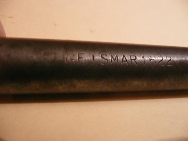

En voilà une marquée  GEISMAR 1622.
Longueur totale 26 cm,  longueur de la partie cylindrique de la mèche 70 mm, diamètre 16 mm.
GEISMAR est une entreprise spécialisée dans le matériel pour travaux de voies ferrées.
