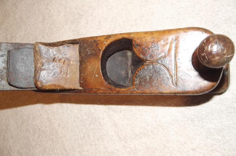

MessagePosté le: 19/09/2017 17:11:31    Sujet du message: Jura Répondre en citant

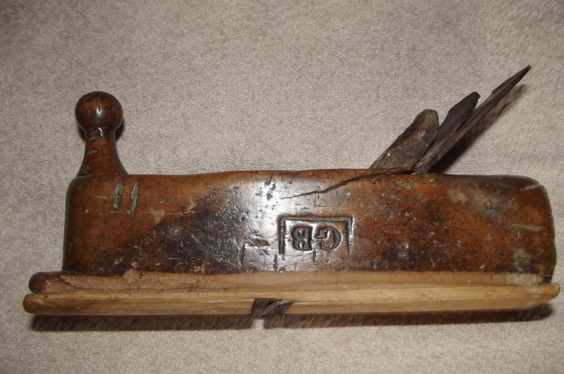

  En en cherchant un, j'en ai retrouvé un autre !...C'est comme ça chez vous ?....
  A part les fers, j'ai envie de le laisser tel quel . Marqué GB ....A l'envers.

MessagePosté le: 19/09/2017 17:50:30    Sujet du message: Jura Répondre en citant
Pour sûr , G B t'en sera reconnaissant , et continue de chercher l'autre !!!
Le fer est affleurant sur la joue gauche ...

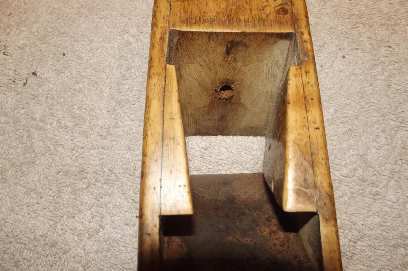

MessagePosté le: 19/09/2017 21:11:40    Sujet du message: Jura Répondre en citant

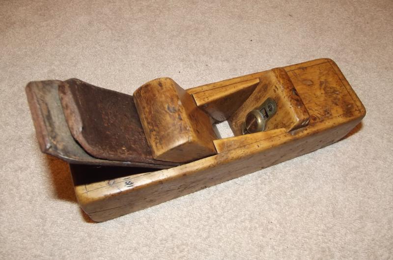

Kikeli, tu te doutes que je vais te demander où tu as trouvé ce rabot à lumière "Shalimar"...
Et s'il t’embarrasse, tu peux me l'envoyer, je lui trouverai une place vers ses frères et cousins.
Jean-Claude / jc-outil
Messages: 1 751
MessagePosté le: 19/09/2017 21:38:31    Sujet du message: Jura Répondre en citant
  J-C 1, Jura, c'est le titre !.... Laughing    Plus précisément à la station des Rousses.  Y'a pas que du Conté, là-haut !!
  Pour l'expédition, je souffre de phobie sociale...Impossible pour moi d'aller à la poste... Laughing

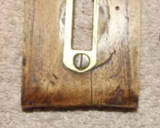

  Allez, un p'tit dernier . Tant que je tiens un spécialiste, pourquoi cette descente dans la lumière ? Régler  l'épaisseur des copeaux sans avoir à déferrer ?,
  j'en doute car pas de place pour un tournevis avec le coin et les fers.
J'aime bien la marque à l'arrière du fût :  CABOCHE...C'est ce qu'on appelle avoir la "tête dans le cul" ?.... Embarassed

MessagePosté le: 19/09/2017 22:43:24    Sujet du message: Jura Répondre en citant
Si en plus il faut lire les titres!
Curieux ce dernier rabot; JC2, pourrais-tu envoyer des photos de dessous et de la pièce mobile démontée car pour le moment je ne vois pas trop son utilité.

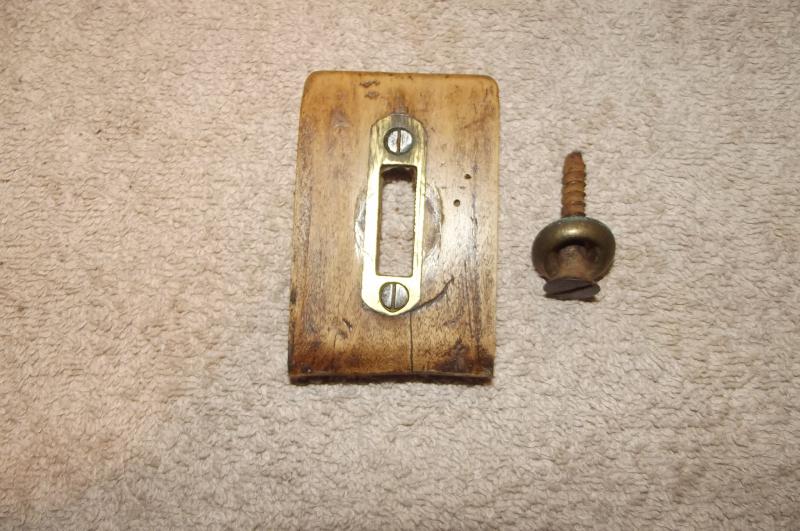

Messages: 1 751
MessagePosté le: 19/09/2017 23:30:33    Sujet du message: Jura Répondre en citant
 Voilà la bête en pièces ...Lumière avec une platine en laiton, fabrication soignée

MessagePosté le: 20/09/2017 22:46:48    Sujet du message: Jura Répondre en citant
Je suis très perplexe: je ne vois pas à quoi peut bien servir cette pièce mobile.
Cela ne semble pas avoir pour fonction de diminuer la lumière au niveau de la semelle: trop compliqué par rapport au solutions "classiques" et la mobilité de cette pièce ne se justifierait pas.
Encore un rabot mystérieux!
Messages: 7 674
MessagePosté le: 21/09/2017 09:34:53    Sujet du message: Jura Répondre en citant
Fabrication soignée certainement.
Peut-être le réemploi d'un élément d'une boite ou d'un tiroir avec serrure… par exemple.
Messages: 1 751

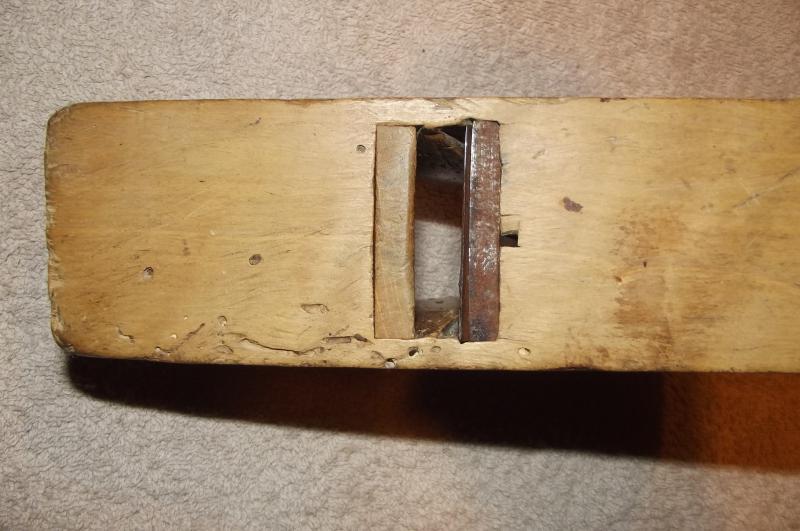

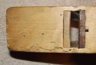

MessagePosté le: 21/09/2017 16:02:52    Sujet du message: Jura Répondre en citant
Je n'y connais rien en essence de bois, mais c'est la même pour la descente et le fût.
Après essai, j'arrive quand même à débloquer/rebloquer la vis, même si le tournevis n'est pas perpendiculaire.
Dans le message d'origine, je parlais à tort de déferrer, je voulais dire régler le fer, alors possibilité de "prendre"
plus ou moins de bois en agissant sur la descente ? ...Je vais essayer...A suivre.
Messages: 5 020
MessagePosté le: 21/09/2017 16:25:09    Sujet du message: Jura Répondre en citant
Qui dit galeries dégagées dit bois raboté , la semelle aurait-elle été raccourcie , quelle est sa hauteur avant et arrière ?
Messages: 1 751
MessagePosté le: 21/09/2017 19:57:13    Sujet du message: Jura Répondre en citant
  Fût en "coin"  Nez: 49 mm,  talon: 56 mm,    Oui la semelle a été rectifiée, mais il aurait été plus facile de réparer avec une grenouille, non ?
 Quand je l'ai trouvé, le fer était réglé "bas", je n'y ai pas touché.  La descente, elle, était réglée légèrement plus basse que la semelle. ...Réglage fin ?...

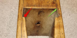

Messages: 5 020
MessagePosté le: 22/09/2017 08:32:11    Sujet du message: Jura Répondre en citant
La semelle rabotée augmente la taille de la lumière , le rabot est inutilisable .
La "grenouille" est la solution la plus courante , mais ici c'est une cale coulissante qui va la remplacer ,
les oreillons seront alors raccourcis pour lui ménager passage :
selon son usure elle sera rectifiée , c'était d'ailleurs nécessaire car elle ne servait à rien dans cet état :

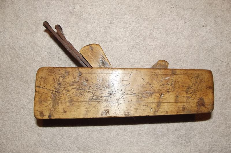

Messages: 1 751
MessagePosté le: 22/09/2017 23:01:36    Sujet du message: Jura Répondre en citant

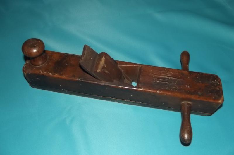

 OK pour la réparation !  Pas le temps de tirer qlqs copeaux ce weekend. J'ai retrouvé celui ci ....Jura aussi.
