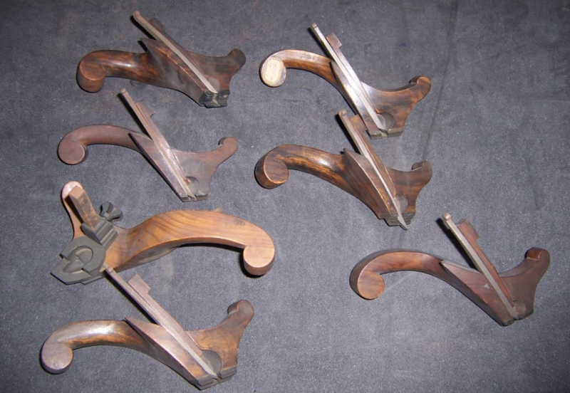

Je ne résiste pas au plaisir d’afficher deux des panneaux vu ce matin dans le reportage :
Messages: 5 075
MessagePosté le: 19/09/2017 11:32:03    Sujet du message: Musée des arts et métiers Répondre en citant
dont une toute petite partie de ceux évoqués ici ,le 15/06/10 à 00:45 :
http://www.forum-outils-anciens.com/t33-Les-bouvets-de-carrossier.htm?start…

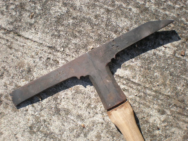

P.S : Je reve ou ils ont mis un manche à la pontache ? Smile Sad Sad
Messages: 1 753
MessagePosté le: 19/09/2017 13:50:38    Sujet du message: Musée des arts et métiers Répondre en citant
Je n'avais pas remarqué ! Tu ne rêves pas. Un peu court, le manche....... pour gauler les noix... Laughing Laughing Laughing
Messages: 10 020
MessagePosté le: 19/09/2017 14:08:50    Sujet du message: Musée des arts et métiers Répondre en citant

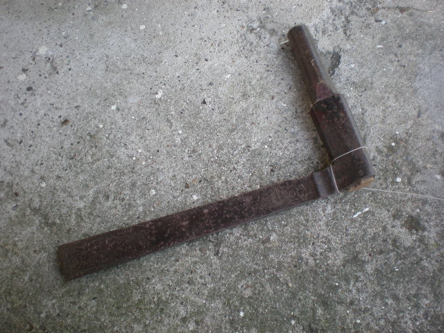

Contrairement à la bisaiguë, il semblerait que la pontache soit prévue et utilisée avec un manche.
Sur le dico de D.B. p.550, dessin d'une pontache avec un manche précisée de 28 cm.
?? Il me semble, a la vue des images, qui présente autant d'outils emmanchés que sans manche, car je n'en possède pas, que la partie latérale ressemble plus à une douille qu'à une poignée ??
Messages: 5 075
MessagePosté le: 19/09/2017 14:09:57    Sujet du message: Musée des arts et métiers Répondre en citant
Daniel BOUCARD page 550 , définition de PONTACHE :
..."Les plus anciens modèles étaient équipés d'un manche en bois " ...
Télescopage évité de justesse !

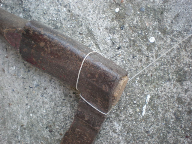

Messages: 1 753
MessagePosté le: 19/09/2017 15:27:13    Sujet du message: Musée des arts et métiers Répondre en citant
 Jusqu'à présent, je n'ai vu que 2 pontaches "emmanchées". En fait il ne s'agissait que d'une poignée (courte),
je suis tiraillé entre les deux versions, car d'accord avec toi, Michel la partie latérale ressemble fort à une douille,
mais je vois mal l'utiliser en frappant à la manière d'une doloire ou d'un piochon, Pas très ergonomique, je pense?...
Alors, possibilité de tenir la poignée d'une main et frapper la douille avec la paume de l'autre main ou un maillet ?...
Je crois qu'il y a eu un débat à ce sujet ici, mais il est resté stérile, si mes souvenirs sont bons.....Bruno ne serait-il pas au courant ?...

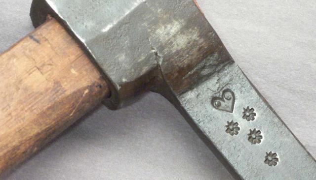

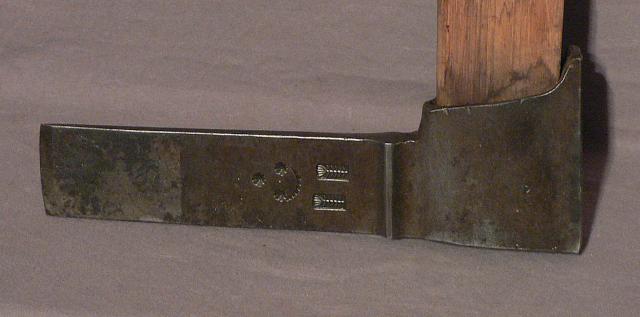

En tapant "Lochaxt"... Là j'ai l'impression que la douille est centrée ?...Et c'est un manche.

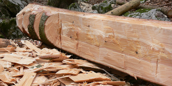

Messages: 10 248
MessagePosté le: 22/09/2017 09:48:53    Sujet du message: Musée des arts et métiers Répondre en citant
Ils existent plusieurs outils semblable en forme...
Le demi-bisaigue, forme allemande, dit stossaxt ou stichaxt, est plus souvent utilisé sans un manche de bois dans sa douille, mais si on prefère un manche plus longue c'est posible d'en inserer un (comme dans l'image de Michel66) - mais sa forme ne sera pas assez ergonomique...
Le kreuzaxt (bisaigue) allemande possède une douille sytmétrique, donc plus soumis à un manche en bois. On pourra l'utiliser plus comme un hache qu'un ciseau..
Puis il y a une hache à mortaise - un seul tranchant, emmanché... mais souvent frappé avec un maillet, comme un ciseau
Le premier image de kikeli est d'une hache à mortaise autrichienne (se provient de la collection de Christian Peglow) - dit lochaxt, c'est utilisé comme le kreuzaxt...
Le deuxième image ce n'est pas d'un hache allemande ou autricienne utilisée pour couper les mortaises.... C'est utilisée avant le hache à blanchir pour le équaririsage des troncs des arbres.. . Dit bandhacke ... elle sert à couper les encoches..

Messages: 5 041
MessagePosté le: 24/09/2017 14:57:09    Sujet du message: Musée des arts et métiers Répondre en citant
si je comprend bien Rolling Eyes
deux outils pour rectifier des assemblages
trace de percution
et un pour équarrier les bois

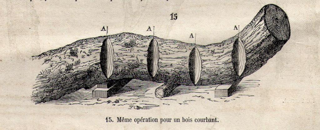

Messages: 5 075
MessagePosté le: 26/09/2017 09:45:20    Sujet du message: Musée des arts et métiers Répondre en citant
A l'origine pontache = étinette chez Daniel BOUCARD page 285
extrait de "Les outils du bois " de BONA ...
Messages: 5 041
MessagePosté le: 26/09/2017 20:46:14    Sujet du message: Musée des arts et métiers Répondre en citant
 page 285  du dico pas des haches Wink
