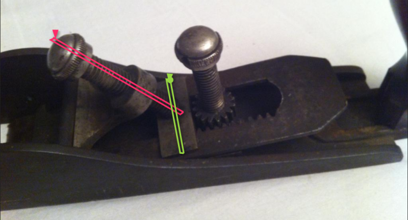

Voici 2 photos du système:
Merci pour votre aide

MessagePosté le: 15/09/2017 00:16:04    Sujet du message: Rabot à crémaillère Répondre en citant
Un fer ne détermine pas systématiquement le fabricant de l'outil , PEUGEOT a longtemps vendu des fers seuls avant que de produire des outils "montés".
Cette incidence est anti-fonctionnelle :
La partie basculante se rencontre sur des rabots où elle joue le rôle de contre-fer en forçant sur la base du fer ,
la vis se présente alors perpendiculairement au fer .
Ce montage aurait été rendu possible sur un fut dont l'appui du fer aurait été raccourci ...
N.B. :la base de la poignée semble plus courte que son embase .
P.S. 1: quelle est la longueur de la semelle ?
P.S. 2: comment la plaque d'appui est-elle solidarisée avec le fer ?

MessagePosté le: 15/09/2017 18:09:56    Sujet du message: Rabot à crémaillère Répondre en citant
Travail d'un apprenti ajusteur qui ne cherchait pas spécialement l'efficacité du rabot ?..... Rolling Eyes
Sur celui-ci on voit bien les 90° entre la vis de bascule et celle de profondeur:

MessagePosté le: 15/09/2017 18:22:01    Sujet du message: Rabot à crémaillère Répondre en citant
Que nenni!
Il y a un "presseur" qui s'appuie sur un axe transversal. Par contre, il est vrai que la vis s'appuie sur un morceau de fer en travers de la lame, ce qui fait une pression de 2 points sur la lame.

MessagePosté le: 15/09/2017 18:58:38    Sujet du message: Rabot à crémaillère Répondre en citant
Une photo à plat du "presseur" ?   STP .
Si je vois et comprends bien, le presseur a une rainure qui s'emboîte dans l'axe par dessous  et un "pied"
qui appuie en bas sur le fer en même temps que la vis appuie sur la plaquette ?  Système à bascule ?...Si oui, ça peut fonctionner .
Qu'en est-il à l'utilisation ?...J'ai un rabot bois vraiment tiré par les cheveux mais qui fonctionne parfaitement .

MessagePosté le: 16/09/2017 11:29:49    Sujet du message: Rabot à crémaillère Répondre en citant
Voici les photos demandées:
et démonté:
2 éléments me font penser qu'il s'agit d'un produit manufacturé et non d'un bricolage:
- Les poignées, surtout celle de l'arrière, même cassée est a priori un modèle fait à la machine. (D'ailleurs, sa forme ne rappelle t'elle rien à personne?)
- Les crans de la crémaillère de la lame sont taillées en rendant la lame decentrée, ce qui sous entendrait que l'usinage a été réalisé sur une lame pleine et pars sur une lame standard retaillée.
Cordialementnt
Bob

MessagePosté le: 16/09/2017 11:51:14    Sujet du message: Rabot à crémaillère Répondre en citant
Comme je le pensais: Un ingénieux système de bascule à deux points de pression.
Théoriquement bien fonctionnel. On attend de beaux copeaux pour confirmer.... Embarassed
