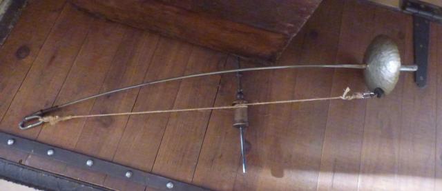

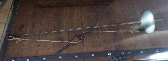

Bonsoir à toutes & à tous,

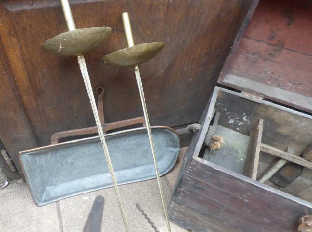

Lors de ma dernière chine, j'avais acheté une paire de fleurets :
c'était pour fabriquer un archet, ce qui est fait :

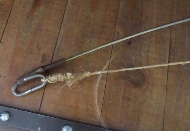

pouvez-vous me conseiller pour la "ficelle" ? Pour l'instant j'ai mis du sisal ...

MessagePosté le: 14/09/2017 20:32:52    Sujet du message: perçoir à archet Répondre en citant
salut ERIC
te fâche pas Wink
mais il n"y a pas que la ficelle a revoir Rolling Eyes
si tu veux te rapprocher de ce qui ce faisait en matière d'archet
en gros je ne garderai que la lame
d'un coté tu fait une boucle avec la pointe et de l'autre
on va te trouver des photos plus clair que ce que je pourrais écrire Laughing

Bon, mon archet est pas terrible, OK, pourtant il marche très bien ... enfin la bobine est cassée à deux endroits donc je "sors" assez facilement à l’accélération Embarassed !

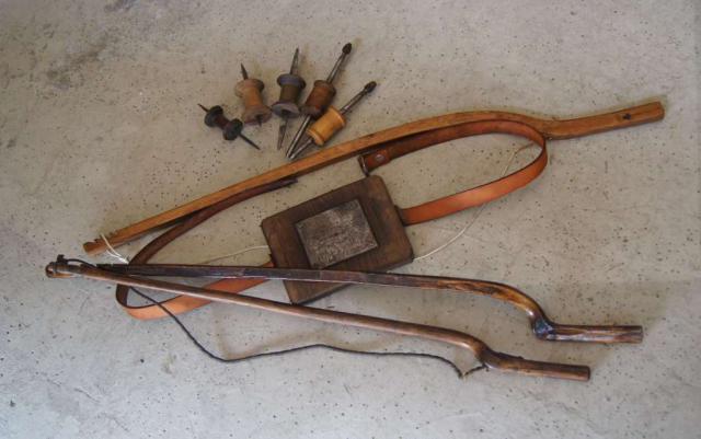

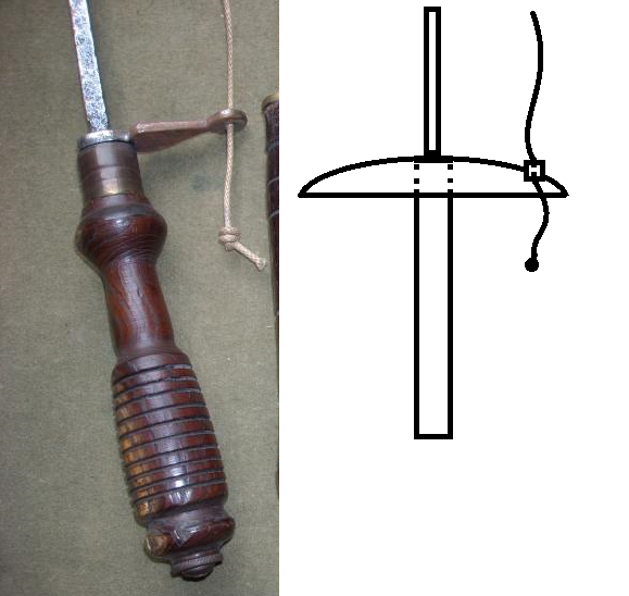

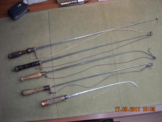

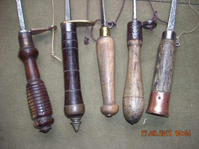

comme photos, j'ai ça :
bon, j'ai mis un "embout" comme sur le 2 en bout de lame et un système à la garde comme tous les autres ...  Laughing alors c'est quoi qui va pas ?

Même avis que Rico62.
Pour ce qui est de la "ficelle", en réalité sur les archets anciens, c'était une espèce de gaine à vélo avec au centre une cordelette....constaté sur mon archet et sur d'autres en vente sur EB.
Je suppose que cette "cordelette" était un modèle de corde ancien d'instrument de musique type violoncelle.
L'intérêt de cette spirale est une très bonne adhérence sur le cylindre en bois de la drille.
Malheureusement, après avoir cassé accidentellement la corde sur mon archet, je n'ai toujours pas réussi à en trouver pour effectuer le remplacement
Voir ce sujet et page suivante :
http://www.forum-outils-anciens.com/t9563-chine-54-2016.htm?q=archet&st…
D'autres solutions sont possibles : ficelle, lanière carré de cuir
Messages: 4 972
MessagePosté le: 14/09/2017 22:16:23    Sujet du message: perçoir à archet Répondre en citant
ont parle quelque fois de corde a piano Question
mais jamais il ne garde le "bol" qui protège la main

bonjour les amis,

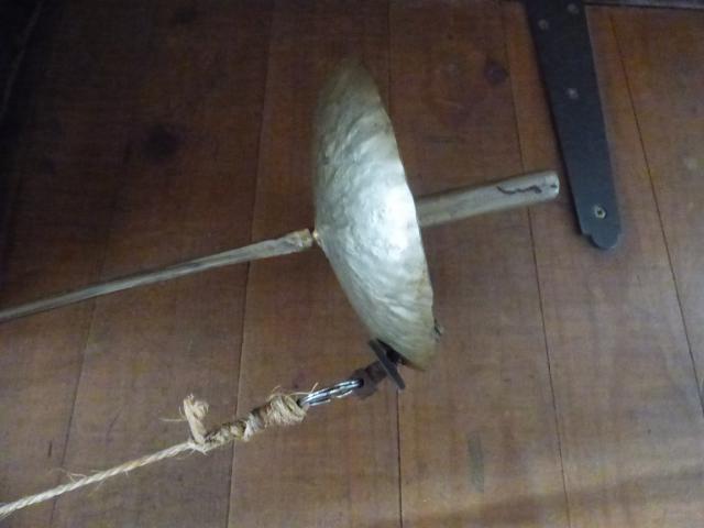

D'accord je vois, c'est donc juste un problème d’esthétique, la coquille ne gène pas et assure la liaison exactement comme sur ma photo d'archets,
et pour le premier archet, je suis a peu près à la même distance de la lame :
dans mon montage, je peux enlever les deux cotés sans avoir du tout modifié l'épée. l’extrémité avec crochet est juste enfilée
et de l'autre coté le trou dans la coquille est déjà existant, le truc moche, c'est que l'ensemble est peint en doré, lame, coquille et poignée !
il me reste à enfiler une belle poignée en bois et a décaper le reste. De toute façons, j'ai une deuxième lame "au cas ou" ... Very Happy !

Corde à piano, je ne pense pas, je crois que c'est du fil plein, mais je ne connais pas.

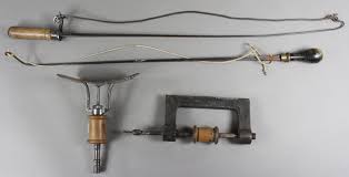

Cordes de violoncelle correspondrait : voir photo en entête
https://www.woodbrass.com/violoncelles-cordes-violoncelle-jargar-cordes-vio…

j'ai vue a Thiers
de vieux archets en noisetier
 il me semble que des lanières de cuir était utiliser
Messages: 1 414
MessagePosté le: 15/09/2017 18:22:02    Sujet du message: perçoir à archet Répondre en citant
Merci les amis, j'ai trouvé une "sanglette" en cuir tressé de 4 mm de largeur qui devrait fonctionner si elle est assez longue.

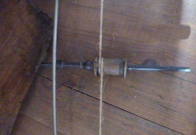

bon maintenant ont peut parler de ta drille
il lui manque la conscience intégré Question

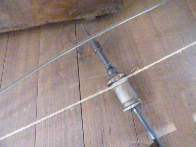

Eric, je l'ai trouvé comme ça et quand je regarde la pointe du perçoir, je pense à une conscience comme ça :
les archets en branches d'arbre sont aussi très sympa(s) ! ...

C'est possible, mais alors je voudrais bien voir le fond de la poignée car si je mets ça, avec la pointe arrière en fer du perçoir
je vais faire un trou des deux cotés !?

mais  c'est le même principe de poignée que sur un vilebrequin classique
j'aurais préférer pour toi que ton outil soit complet  Rolling Eyes
